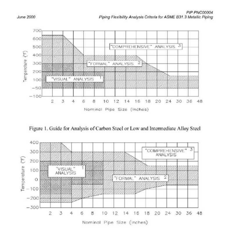

    El material de introducción no habla de los objetivo principales del análisis de estrés, sin embargo me gustaría saber sobre si este análisis es por necesidad o por obligación. Algunos clientes a pesar de decirle que es requerimiento de la ingeniería la realización de este análisis de estrés ellos solo indican que no es requerido y que se retire del alcance de la ingeniería. ¿esto está bien?

    Buenos días @josemartinmezacabillas ,
    Todo dependerá del sistema y las líneas a analizar. Más adelante, en las lecciones de análisis no requerido o liras de expansión, encontrarás diferentes criterios para considerar un sistema flexible sin necesidad de un análisis exhaustivo. Incluso gráficos como el que te adjunto a continuación para determinar cuando existe la necesidad del análisis de estrés mediante software.
    No obstante, siempre es conveniente contrastar con el cliente sus motivos para las decisiones. Quizás el sistema replica a uno ya existente o está tratando con líneas frías, las cuales son más susceptibles de no realizarse con software computacional.
    Seguimos en contacto. Saludos! 😄
