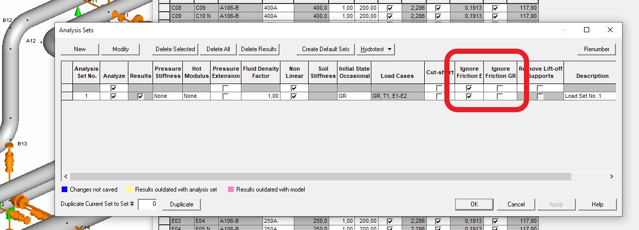

    Hola @frankastulle !
    Podrías indicarme en qué punto de la lección se indica que los soportes en cargas ocasionales no llevan fricción? Para poder poner en contexto lo que comentas 🙂
    Autopipe por defecto aplica fricción a todas las cargas y únicamente ignora la fricción para los casos de GR y E (Sismo) si se le indica en el cuadro de análisis (imagen).
    Esto es interesante para ser conservadores en el caso de sismo estático y favorecer el deslizamiento de la tubería sobre los soportes, de modo que estemos considerando el caso más desfavorable.
    Ya me comentas, Saludos!

      Hola @miguelruizautopipe
      Mil disculpas, si es correcto que solo se ignora para el sismo y gravedad. Entonces porque ignorar la friccion durante el sismo, esto darian fuerzas de reaccion elevadas en el soporte al ser este metodo conservador.
      ¿Hay forma de incluir la friccion durante el sismo?
        18 de marzo de 2024 a las 11:08
        Buenos días @frankastulle ,
        Puede considerarse sin problemas, sólo tenemos que desmarcar la opción de “ignorar la fricción en casos E” cada vez que Autopipe nos muestre la ventana (En las configuraciones de análisis).
        De este modo siempre consideraremos la fricción en el análisis. En este aspecto Autopipe da mucha flexibilidad en la configuración.
