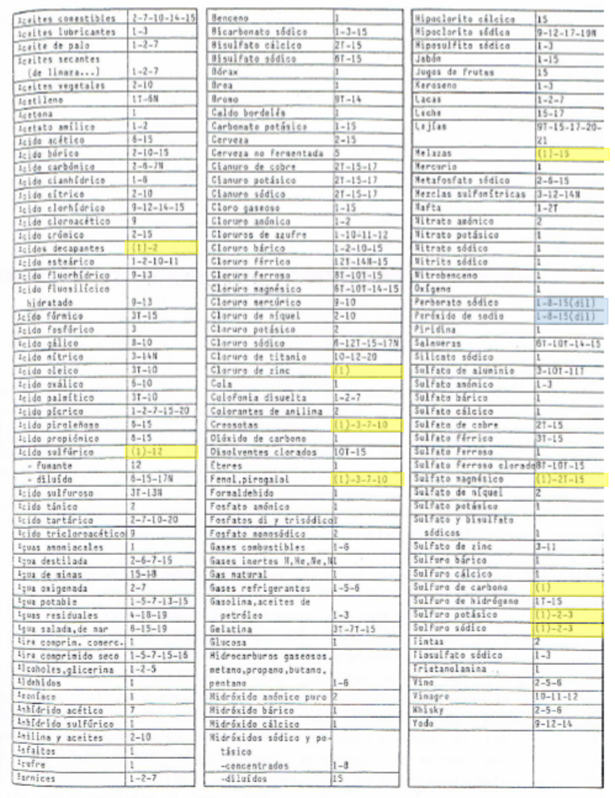

    En el documento del Tema 2. Tipos de tubos. Materiales. En la tabla de la página número 46 se muestra la siguiente tabla:
    Tengo las siguientes consultas:
    1. ¿Qué significado tienen los paréntesis colocados en el número uno, por ejemplo en Ácidos decapantes (1)-2 ?
    2. ¿Qué significado tiene la palabra entre paréntesis (dil), por ejemplo en Perborato sódico 1-8-15(dil)?
    Formación Industrial respondió hace 3 años, 11 meses 1 Miembro · 1 Respuesta
    23 de junio de 2021 a las 11:55
    8286
    Hola Juan José!
    El paréntesis indica que es posible utilizar Acero al carbono, siempre que se use con recubrimientos protectores.
    Por otro lado, el término (dill) nos indica que el elemento debe estar diluido para poder utilizar el PVC,
    Espero haberte ayudado!
