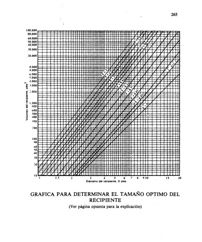

    Que tal Mateo, la idea es: para un determinado volumen hallar las dimensiones Ø y L que minimicen el gasto de material. Te comparto unas capturas del “Manual de Recipientes a Presión” de Eugene F. Megyesy.
    Respecto a las bombas, yo usaría la altura o columna mínima esperada como dato para el cálculo y selección. De igual manera me gustaría leer qué opina el docente sobre esto.
