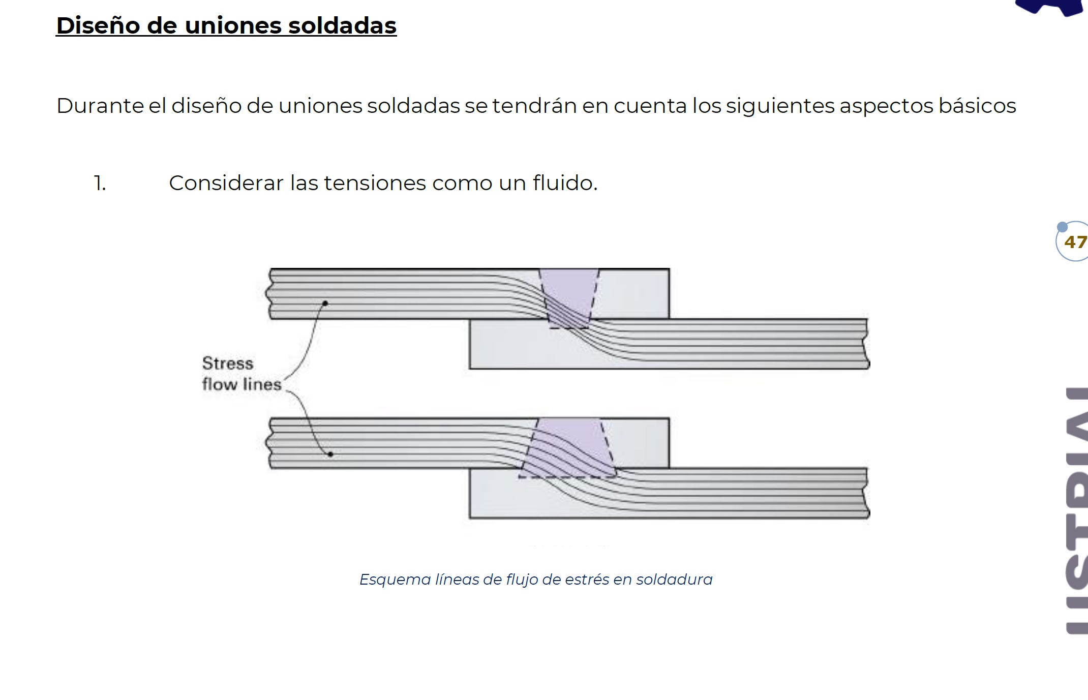

4) En la imagen es confusa con el diseño de junta al reves, podria argumentarse un poco mas esto?

Imagen de la lección: La imagen muestra lo que se conoce como concentración de tensiones. Nos muestra como las tensiones tienden a concentrarse cuando tenemos puntos de unión más estrechos con mayor concentración (donde las líneas de tensión se acercan) o más anchos con menor concentración (donde las líneas de tensión se separan)

Muchas gracias Luis por la respuesta. La ultima pregunta me confundio la figura ya que por la imagen una junta de soldadura no se realiza como trapecio invertido.
