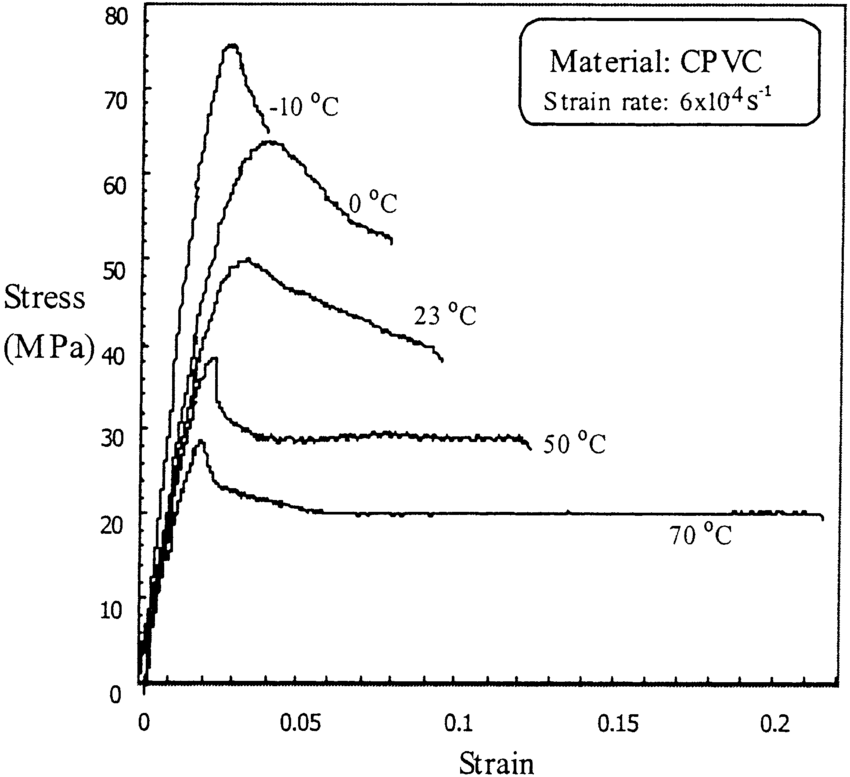

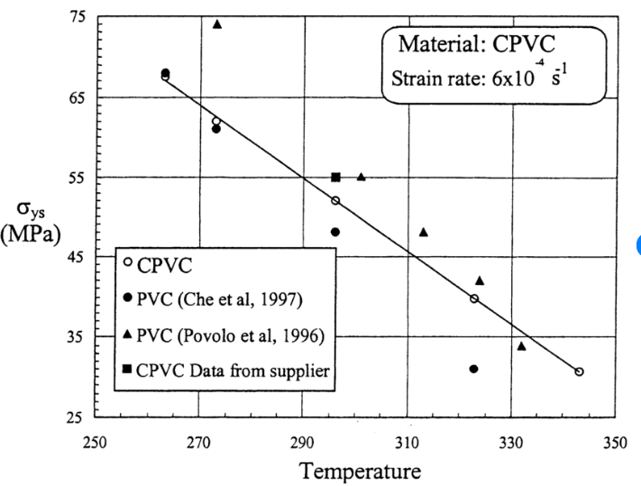

Las tuberías plásticas no están indicadas para trabajar con fluidos calientes, o en climas muy áridos, ya que su resistencia decae de forma drástica con el aumento de la temperatura.
Te adjunto una gráfica experimental (temperatura en grados Kelvin) donde puedes ver este fenómeno.
Por este motivo no es aconsejable utilizar tuberías de este tipo en instalaciones con temperaturas superiores a los 50ºC, aunque todo dependerá de la presión máxima del sistema que tenga que soportar. Con presiones mayores, podemos permitir llegar hasta 60ºC.
No obstante, su uso recomendado es para fluidos fríos y temperaturas en torno a los 10-30ºC.
