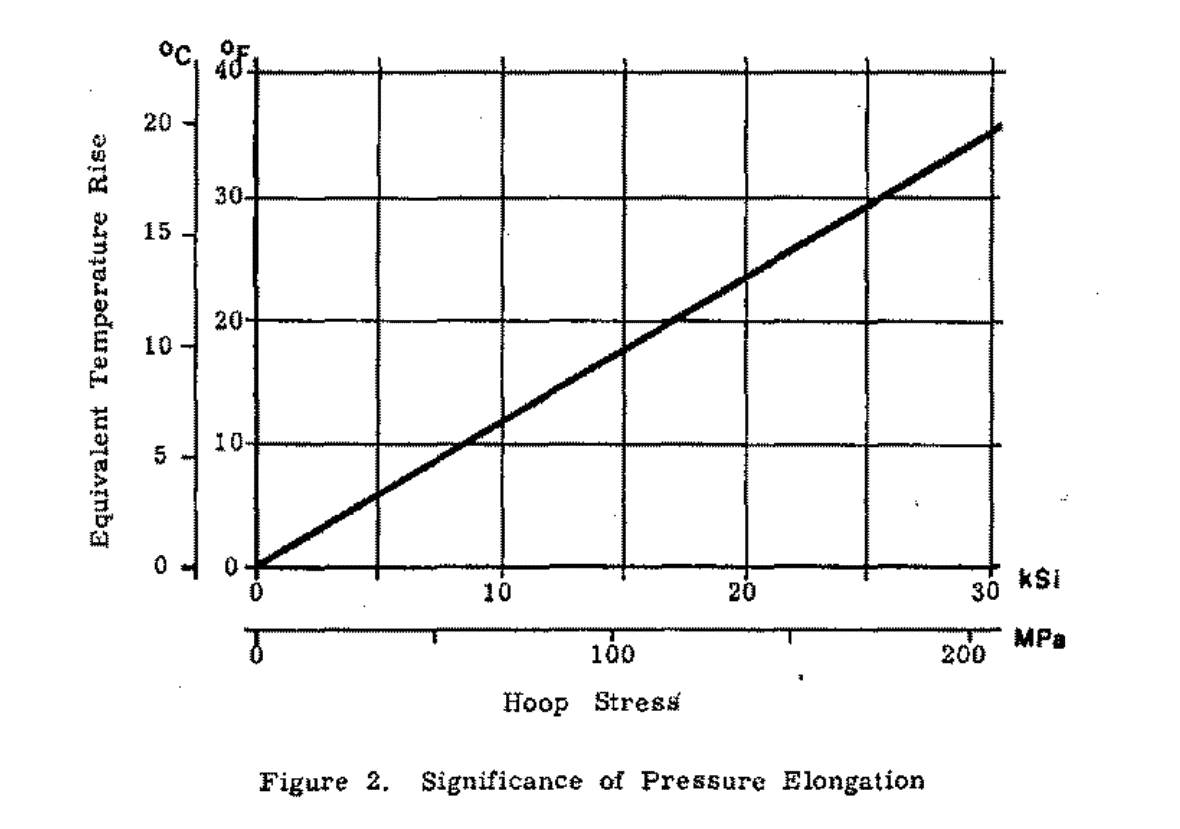

    En la página 4 de la presente unidad se encuentra la siguiente aseveración: “Por considerar un ejemplo, en tuberías de alta presión de acero, se suele considerar el efecto de la presión como un incremento de unos 20ºC y en Plantas de proceso como el equivalente a unos 8ºC.Por considerar un ejemplo, en tuberías de alta presión de acero, se suele considerar el efecto
    equivalente a unos 8ºC.”
    De dónde sale este criterio? De la práctica? Se encuentra en alguna norma/paper/publicación?

    ¡Hola @h.fuentes !
    Esta referencia está extraída de un artículo de M.W. Kellog Company, un referente en el sector del piping. Seguramente te resulte familiar.
    Te adjunto tanto la captura extraída del artículo, como el pequeño artículo en PDF que es de acceso público 😃
    🔗 http://www.pipestress.com/technical-papers/Pressure-Elong.pdf
    Podrás observar como unos 200MPa equivalen a unos 20ºC y unos 100 a los 8ºC que comentamos
    Espero que te sea útil, Saludos!

      Excelente @luis-ramos como siempre! Ya el criterio expresado en la unidad es de mucha utilidad práctica, y esta respuesta le da el fundamento!
