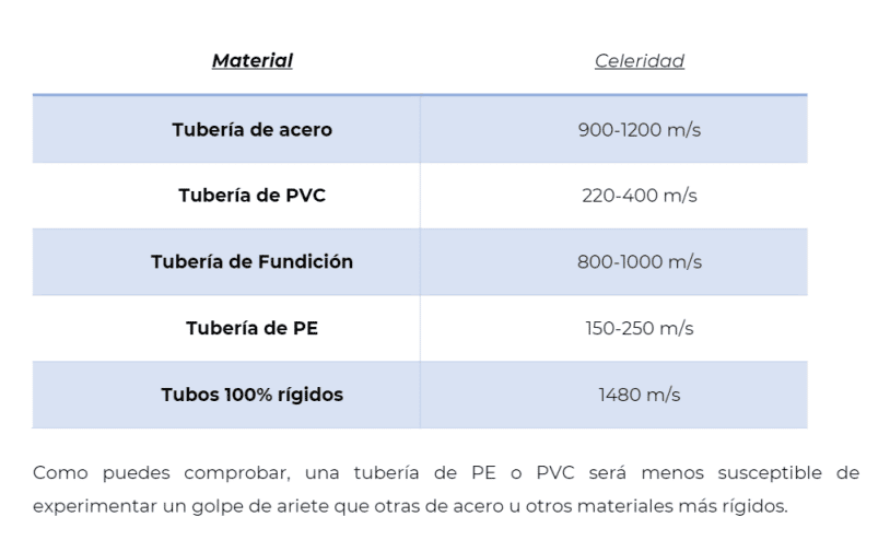

    Una consulta sobre la explicación del tiempo crítico del temario.
    Por lo que entiendo, a mayor celeridad menor tiempo crítico, por lo tanto desde el punto de vista transitorio es ventajoso, ya que durante el cierre de válvula, este tiempo de cierre será mayor al tiempo crítico.
    Sin embargo, más abajo se indica que las tuberías de PE, con una celeridad más baja (tiempo crítico mayor), indica que será menos susceptible de golpe de ariete. Debería ser más susceptible de golpe de ariete, verdad?.

    Hola @placido-siria-lopez ,
    Es así, se ha colado un menos cuando debería ser un más, a menor celeridad, mayor tiempo crítico y , por tanto, mas lento tenemos que actuar en el sistema para que no se produzca el golpe.
    Lo hemos actualizado y añadido una coletilla que es importante considerar en el PVC y es que, aunque sea más probable que suceda el golpe de ariete, la onda viaja más lenta, por lo que el golpe es menos dañino que en una tubería de acero, por ejemplo 🤓
