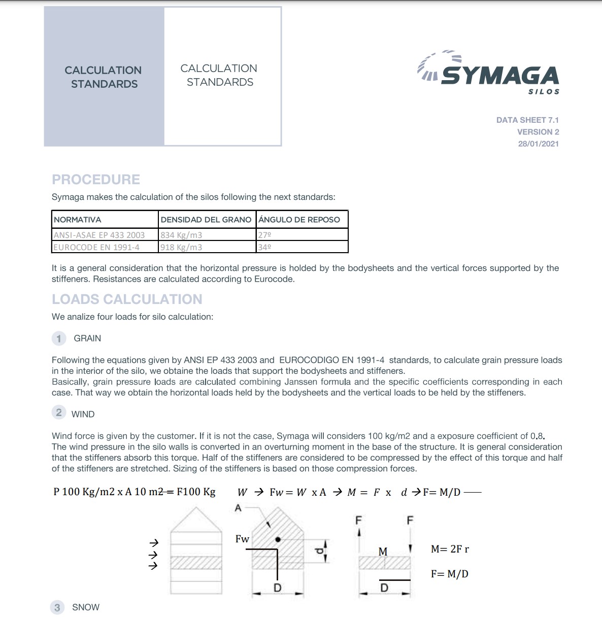

Hay normas como la BS EN 1991-4 o la ANSI-ASAE EP 433 2003 que cubren el diseño y el cálculo de cargas aunque no soy experto en el tema. Te paso un catálogo de uno de los fabricantes de silos más importante (Symaga, igual los conoces).
Al final del todo tienen un apartado de cálculos y normativas que quizás te pueda ayudar.
https://www.symaga.com/wp-content/uploads/2021/09/Technical-Data.-Components-and-Accessories-v2.pdf
