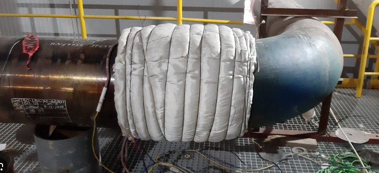

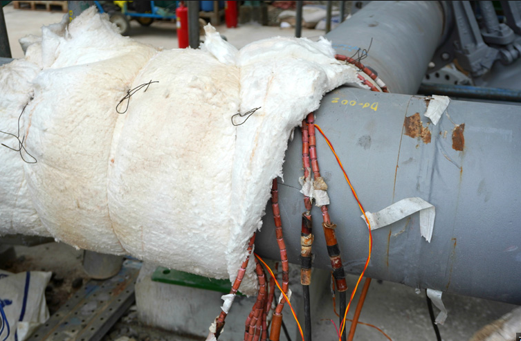

    El proceso no necesariamente necesita ser realizado en un horno, aunque ese es uno de los métodos. A veces, se realiza un PWHT localizado utilizando equipos de calefacción especializados que solo calientan la soldadura y el área circundante (imagen 1 y 2). Esto podría hacerse con calentadores de resistencia eléctrica, o con antorchas de gas. En todos los casos, la calefacción y el enfriamiento deben ser cuidadosamente controlados para asegurar que el material no se dañe y que se logre el alivio de tensiones deseado.

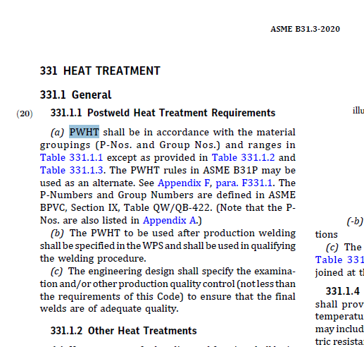

    Para obtener requisitos y pautas específicos, debes consultar los códigos y estándares relevantes para tu industria, como el BPVC de la ASME o la ASME (te adjunto un pequeño extracto, imagen 3),
