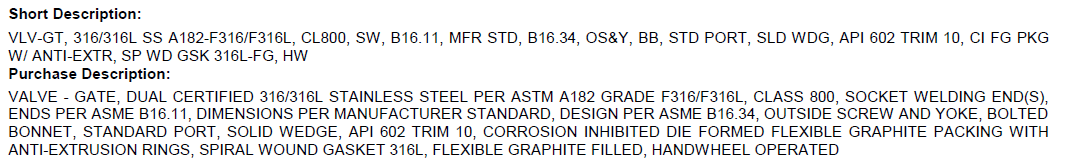

    Este conjunto de materiales lleva asociado un número según cada normativa. En el caso de la imagen que adjuntas, el TRIM viene definido por API y se trata del número 10, en el que los elementos son de acero inoxidable 316.

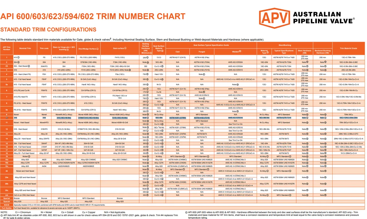

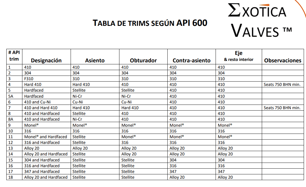

    Existen multitud de tablas que recogen los materiales de los trim según API. Algunas más sencillas de entender, como la imagen 2, del equipo de Exotica Valves. Y otras que recogen más información, imagen 3 de la gente de APV.
    Como la imagen 3 se verá pequeña, te adjunto también la fuente de la imagen para que puedas analizar todos los TRIM que necesites y dar un vistazo al resto de información que contiene ¡Es super interesante!
    https://australianpipelinevalve.com.au/lib/Pdf/Trim_number_chart_API_valve.pdf
