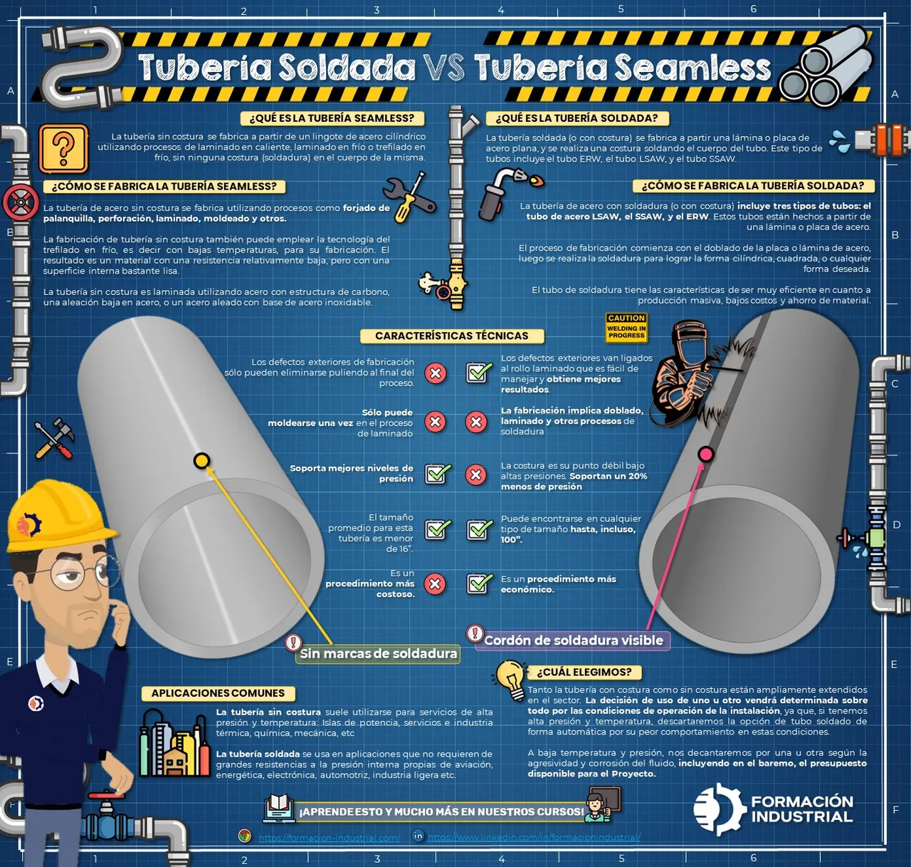

    Hola @Gustavojfm83 !
    Las tuberías sin costura son más resistentes desde el punto de vista mecánico, porque están extruidas directamente desde un bloque macizo (o perforadas, moldeadas y otros procesos) y no presentan una soldadura. Al no tener esta soldadura, un potencial punto de fuga, son más adecuadas para servicios de alta temepratura, críticos, de alta presión, etc.
    En definitiva, servicios que demandan una mayor resistencia mecánica de la tubería.
    Puedes echarle un vistazo a esta infografía para saber más sobre estas tipologías. (También está en las lecciones del curso)
