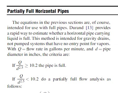

Puedes usar la ecuación de flujo parcial del libro:
“Rules of Thumb for Chemical Engineers” de Brannan.
Es un manual muy útil sobre todo lo que tiene que ver con ingeniería de procesos.
En este manual nos dice que si Q/d^2,5 en unidades imperiales, es menor de 10.2, tendremos flujo parcial.
Te adjunto una captura de este capítulo concreto del libro, para que puedas identificarlo.
