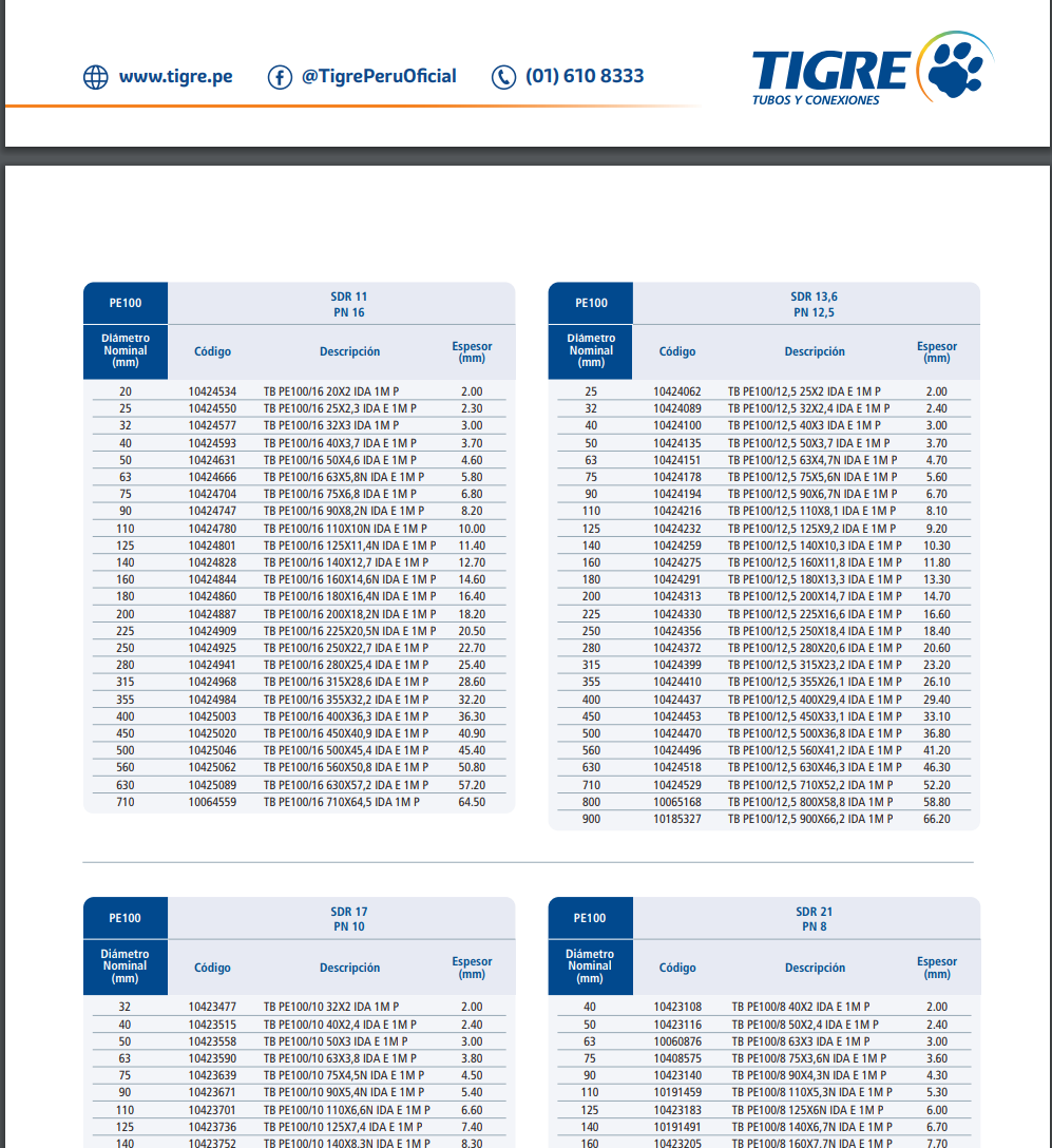

    Muchos fabricantes tienen tablas estandarizadas y catálogos como este que te adjunto del fabricante TIGER, con las medidas ya contempladas.
    https://tigrecombr-prod.s3.amazonaws.com/tigre.pe/files/catalogos-tecnicos/2020-07/Ficha%20t%C3%A9cnica%20NTP%20ISO%204427%20NEGRO.pdf
