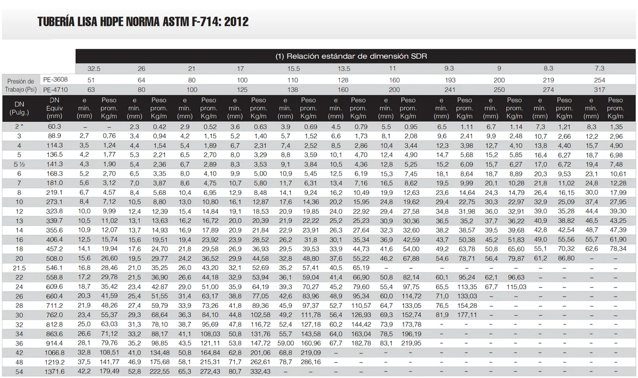

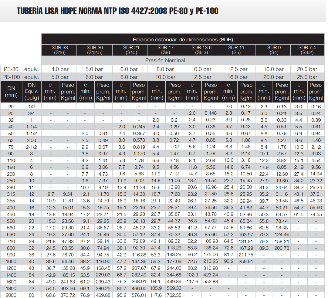

    Según tengo entendido estas normas no se relacionan entre sí. Poseen propios valores para designar las dimensiones de tuberías, incluso tienen diferentes valores de presión de trabajo. (La americana contempla presiones de trabajo algo menores que la ISO).
    Te adjunto dos tablas comparativas de un catálogo donde podrás ver que no existen similitudes entre las dimensiones de estas normativas para tuberías de PE-80 y PE-100.
    Y el enlace al propio catálogo de CIDELSA: https://www.cidelsa.com/media/prod_brochure_2/Tuberia_Lisa_de_HDPE.pdf
