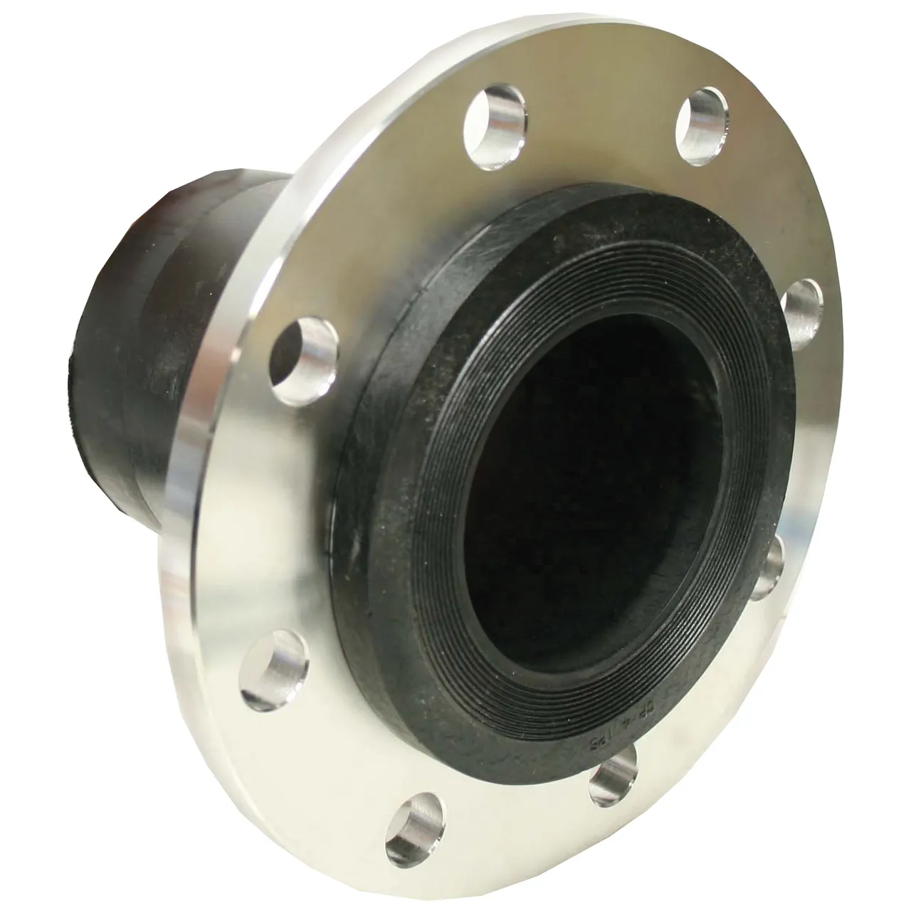

    Tengo una consulta acerca de la union de estos materiales, la misma se realiza con un stub end y una brida loca en el lado de HDPE y una brida del lado de acero al carbono. ¿En estos casos es necesario colocar una junta?. En el video sobre este tipo de bridas indica que no es necesario la colocación de junta debido a que el stub end se deforma y hace a la vez de junta. Pero el resalte de la cara de la brida (en caso de que sea RF) no dañaría el stub end?

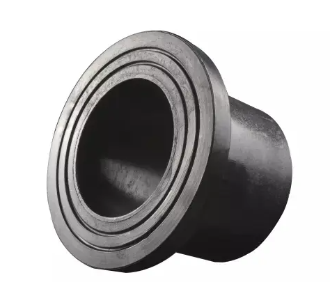

    Generalmente, el stub end está diseñado para crear un sello cuando se comprime contra la brida de acoplamiento, actuando como una junta en sí mismo. De hecho, la cara del stub end presenta resaltes similares a los que podemos encontrar en los diferentes tipos de juntas (gaskets) para asumir su misma función. (imágenes)
    En cuanto a las bridas RF, están aconsejadas para sistemas que requieren una mayor capacidad de sello al manejar temperaturas y presiones más altas, lo cual es incompatible con una unión de stub-end, más orientada al manejo de bajas presiones y temperaturas, por lo que no suele darse el escenario de bridas RF con stub end (no al menos en sistemas optimizados)
    Sin embargo, en el caso hipotético de un sistema de alta presión con brida RF y stub end, la cara levantada podría acoplarse sin problema en un stub end hecho a medida para ello, para lo cual, los fabricantes podrían facilitarnos diversas opciones (más costosas pero igualmente efectivas) creando así una unión sin fugas.
    Teniendo eso en cuenta, los acoples son seguros y no dañan el stub end 😁
