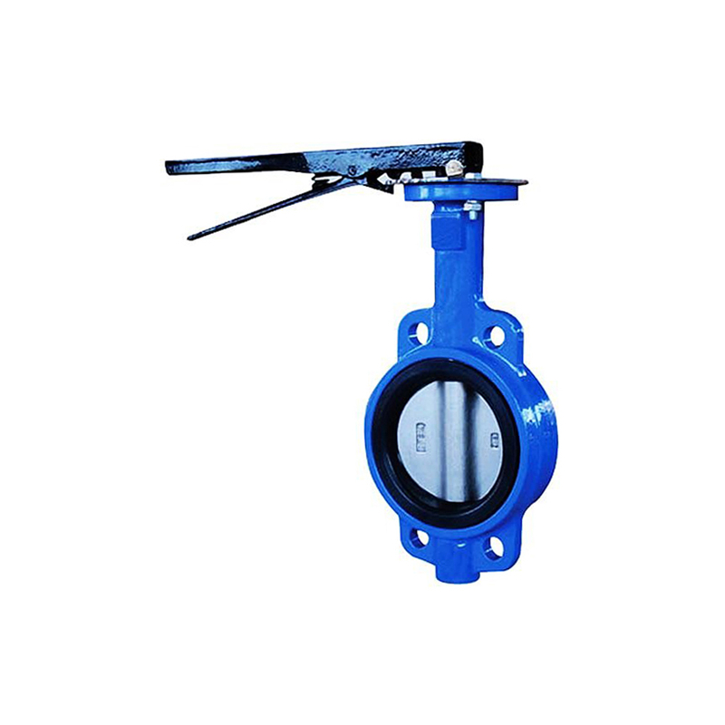

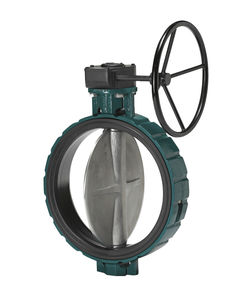

    Espero te resulte de utilidad. Adjunto un par de fotos para ilustrar el caso con una válvula de mariposa con ambos actuadores. Se observa claramente como la de mayor tamaño presenta un volante. 😁
