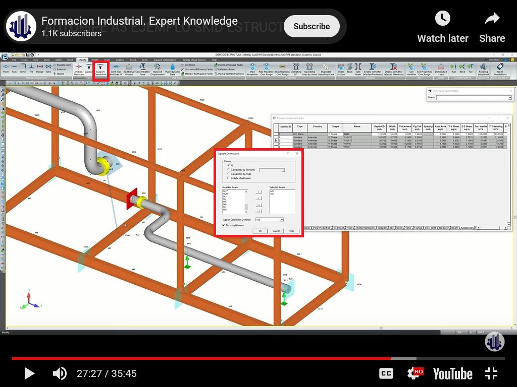

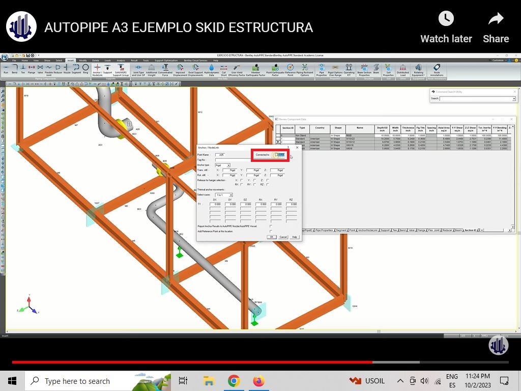

    Ambos métodos producen exactamente el mismo resultado. Lo bueno de modificar los soportes a posterior con el “Support Connection” es que no tenemos que crear los puntos de conexión previamente si no que Autopipe los crea por nosotros.
    Para racks con muchas vigas y puntos de conexión ahorra mucho tiempo frente a ir conectando los soportes uno por uno 😅
