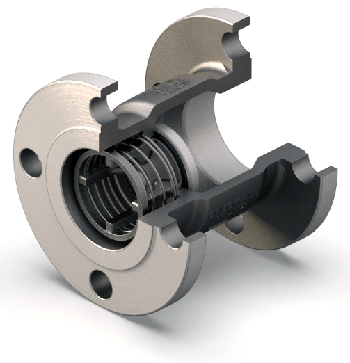

    Es por el fenómeno de golpe de ariete. Las válvulas check de columpio (ojo, no todas las check! 👀) son propensas al golpe de ariete, ya que su columpio cierra de forma brusca y rápida cortando por completo el retorno de fluido.
    Imagina lo que sucede si tenemos un fluido a grandes velocidades que retorna a velocidades igualmente altas y se encuentra con un cierre rápido de una válvula de columpio, la sobrepresión está servida.
    Cuando tenemos sistemas propensos a golpes de ariete se optan por alternativas check como la válvula de resorte, de ahí que las de columpio sean apropiadas para flujos lentos con cambios de dirección poco frecuentes.
