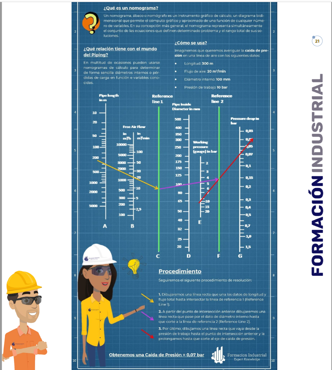

Publicado por JORGE HUAMAN PORTAL el 18 de julio de 2023 a las 00:26Buenas noches les saluda Jorge Huamán de Perú, alumno del curso Cálculo y Proyección de Sistemas de Piping Industriales. Tengo una consulta sobre el tema del nomograma en la pregunta numero 8 del cuestionario. Seguí el procedimiento el cual me da como resultado 1 bar. Quisiera una explicación sobre este tema por favor. Utiliza el nomograma del curso para encontrar la caída de presión de una línea de:
- <ul type=”circle”>
- Longitud: 100 metros,
- Flujo de aire: 5M3/min,
- Diámetro interno: 32mm,
- Presión de trabajo: 15 bar,

Buenos días @JorgeHuaman ,
En la propia lección en PDF del temario aparece una de nuestras infografías que describe el proceso de uso del Nomograma de forma clara, en el apartado “Procedimiento”, debería aclarar tus dudas al respecto 😁
Si quedan dudas, coméntamelo y lo vemos. Saludos!
Buenos días tutor Ramón Martinez gracias por la información, revisare de nuevo el procedimiento del Nomograma.
Muchas gracias por tu comentario, estaba buscando el nomograma
