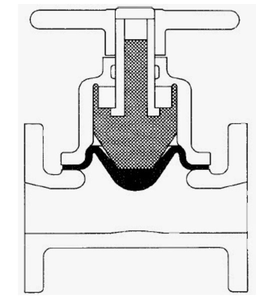

    Te comento que sí, son efectivamente utilizadas para regular el flujo de un fluido, y son particularmente útiles en aplicaciones donde se necesita estrangular la línea (throttling applications). Estas válvulas permiten un ajuste fino de la apertura, proporcionando así un buen control del fluido que pasa a través de la válvula.
    En cuanto a su uso en el sector minero, es posible verlas sobre todo en configuración de paso recto (imagen), ya que son una excelente opción cuando se trabaja con fluidos corrosivos o con alto contenido de partículas en suspensión. Aunque donde son las reinas indiscutibles es en el sector sanitario o biotecnológico y nuclear. El diafragma actúa como una barrera que protege los componentes internos de la válvula, lo que ayuda a prolongar su vida útil y reduce la necesidad de mantenimiento.
