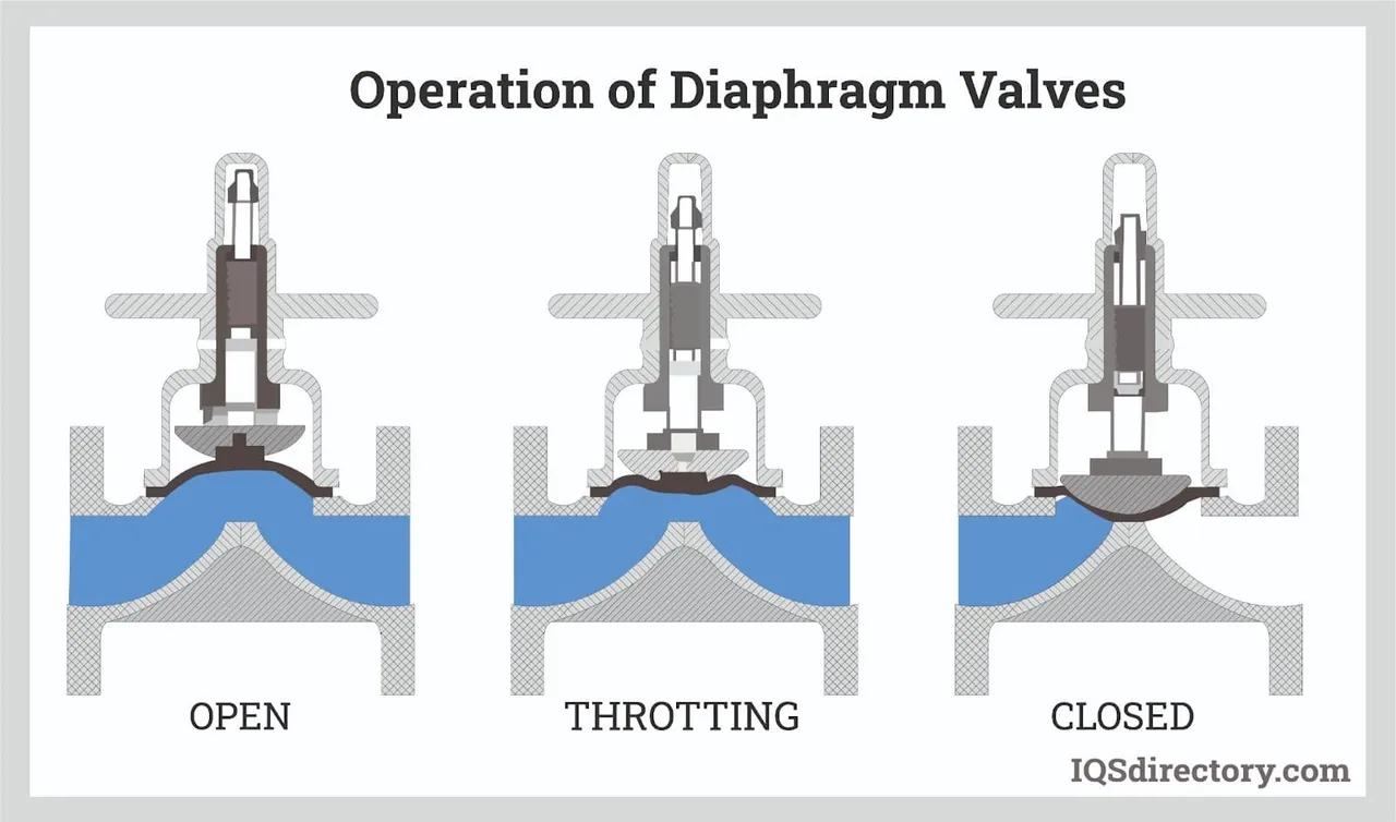

    1- La válvula de Diafragma ( que volvemos a lo mismo soy consciente) se recomienda para bajas presiones para no dañar la goma, entonces que se considera baja presión en estas válvulas?
    2- En caso de trabajar a baja presión cuando usar esta y no las otras?
    3- El motivo de no tener prensa-estopa y empaquetadura dicen en el vídeo que es porque no hay un obturador que baje ni gire, pero en las de globo y aguja sube y baja al igual que la de diafragma, una con un pistón y otra con un obturador, que más da lo que suba o baje si el diafragma está independiente del vástago que lo aplasta? no veo el razonamiento de porque no pueda tener o estopada, porque entonces la de globo y no haría falta que lo tuvieran no?

    1. No recomendaría el uso de estas válvulas por encima de los 250 psi, he llegado a ver hasta 300 psi, pero el diafragma acaba deformado por la presión. Siempre será el fabricante el que tenga la última palabra, pero lo ideal sería no sobrepasar estos valores.
    2. Aquí su uso si está muy dedicado. Fluidos corrosivos y viscosos (algo parecido a las de manguito). La capacidad de poder dotar la membrana de cualquier material resistente a la corrosión y la imposibilidad de que cualquier sedimento entre en las partes móviles de la válvula la hacen la opción preferida para ello (muy común verlas en minería)
    3. Parece que no me he explicado con claridad 😅 cuando hablamos de que no tienen partes móviles que suban y bajen como en otras válvulas nos referimos a partes móviles en contacto con el fluido. Básicamente es la membrana la que aísla la cavidad de la válvula, por eso no necesitamos de empaquetaduras y prensa. Te adjunto una imagen de la secuencia de apertura cierre y estrangulamiento donde peude verse este aislamiento total de las partes móviles.
    Creo que esta sería la última, seguimos en contacto para más 💪🏽 Saludos!
