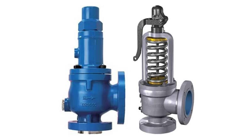

Te adjunto una foto donde puedes ver una PRV a la izquierda, con un cuerpo más grueso y sin palanca de apertura, y una PSV, con un cuerpo más “esbelto” y su palanca superior.
