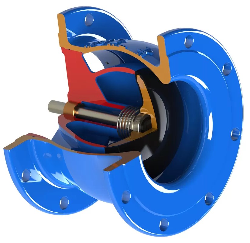

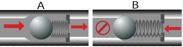

    1. Estas válvulas son muy similares, tanto la válvula check de bola como la de resorte con pistón tienen la misma construcción y aplicaciones. Al fin y al cabo son prácticamente idénticas (adjunto imágenes de ambas). La diferencia estaría entre estas válvulas y las de columpio y su mayor ventaja es la posibilidad de utilizar estas válvulas en cualquier orientación y con un desempeño más rápido que las de columpio.

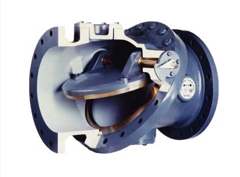

    Cualquier válvula check puede considerarse de baja pérdida de carga siempre que se ajusten sus parámetros para ello. Por ejemplo, en las válvulas de columpio, tenemos la alternativa “Tilt” que aporta una menor pérdida de carga al conjunto.
    También está la variante de válvula check con muelle que se llama Non-slam check que tienen una menor pérdida de carga que el columpio al uso y además previene el golpe de ariete (Imagen 4)
