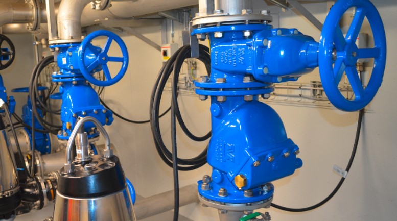

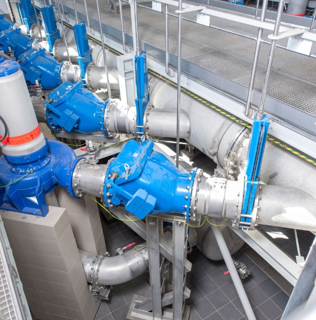

    ¡Hola @arturoortega !
    Hablamos de este acompañamiento por 2 motivos:
    1. Porque esta válvula está muy ligada a las impulsiones de bombas, donde es la configuración general. (Adjunto un par de fotos)
    2. Para temas de mantenimiento del columpio (porque se atasque o se agarrote) para poder cortar el flujo sin problemas y reemplazarla o mantenerla.
    El cuidado que tenemos que tener con las check (sea del tipo que sea) es que su mecanismo de retención siempre tiene que estar correctamente operativo, por ese motivo viene bien tener válvulas de corte cerca que nos permita realizarlo sin problemas.
    Saludos! 😁
