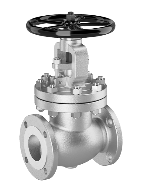

    Buena observación. Tanto las válvulas de globo como las válvulas de aguja tienen sus propias ventajas y desventajas, y su elección depende de la aplicación y los requerimientos específicos del sistema. Veamos las diferencias y ventajas de cada una con un par de fotografías:
    1. Válvula de Globo:
      • Capacidad de Flujo: Las válvulas de globo tienen una mayor capacidad de manejo de flujo comparado con las válvulas de aguja. Son aptas para tuberías de mayor diámetro como has dicho.
      • Robustez: Están diseñadas para manejar una amplia variedad de condiciones de operación, incluyendo altas presiones y temperaturas.
      • Regulación: Aunque no son tan precisas como las válvulas de aguja, aún proporcionan una buena capacidad de regulación y modulación del flujo, lo cual es suficiente para la cualquier proceso.
      • Facilidad de Mantenimiento: Las válvulas de globo, especialmente por su bonete atornillado, permiten un fácil acceso para el mantenimiento.

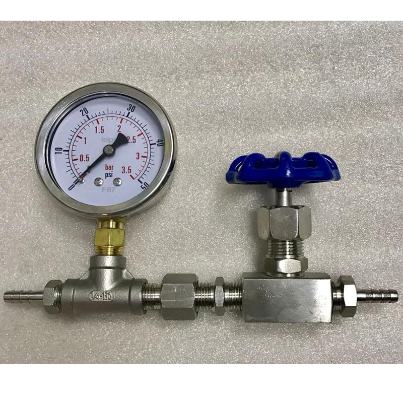

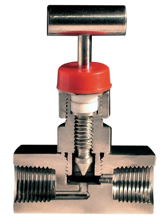

    2. Válvula de Aguja:
      • Precisión: Su principal ventaja es la capacidad de regular el flujo con alta precisión.
      • Diseño Compacto: Son más pequeñas y ligeras, lo que las hace ideales para sistemas con espacio limitado.
      • Menor Capacidad de Flujo: Su capacidad para manejar flujo está muy limitada y se reservan principalmente para instrumentos de medición.
      • Eliminación de Turbulencias: Como bien señalas, su diseño minimiza las turbulencias, lo cual favorece una correcta medición.
    Entonces⚠ Aunque la válvula de aguja tiene claras ventajas en términos de precisión y reducción de turbulencias, no es la elección adecuada para sistemas de proceso a gran escala, especialmente en tuberías de gran diámetro, tanto por su poca capacidad de manejar flujo como su mantenimiento dificultoso. Las válvulas de globo son mucho más robustas, versátiles y adecuadas para una amplia variedad de aplicaciones, lo que las hace una opción preferida en muchos sistemas industriales, reservando las válvulas de aguja para instrumentos, con montajes como los que te muestro en la última foto.
