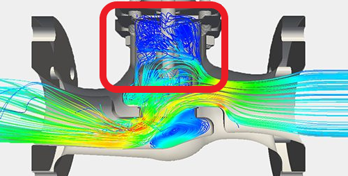

    Hay un punto diferenciador entre las válvulas de aguja y pistón con respecto a las de globo y es que el fluido en esta última atraviesa el obturador y accede a la cámara interna donde se aloja el vástago. Con una imagen en CFD podrás apreciarlo mejor (imagen 1).
    Son estas “fugas” las que provocan la turbulencia y por la que se diseñan obturadores que evitan turbulencias haciendo el flujo continuo (imagen 2)

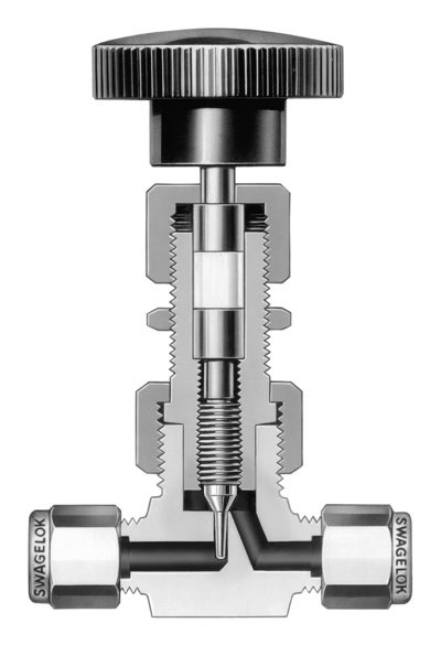

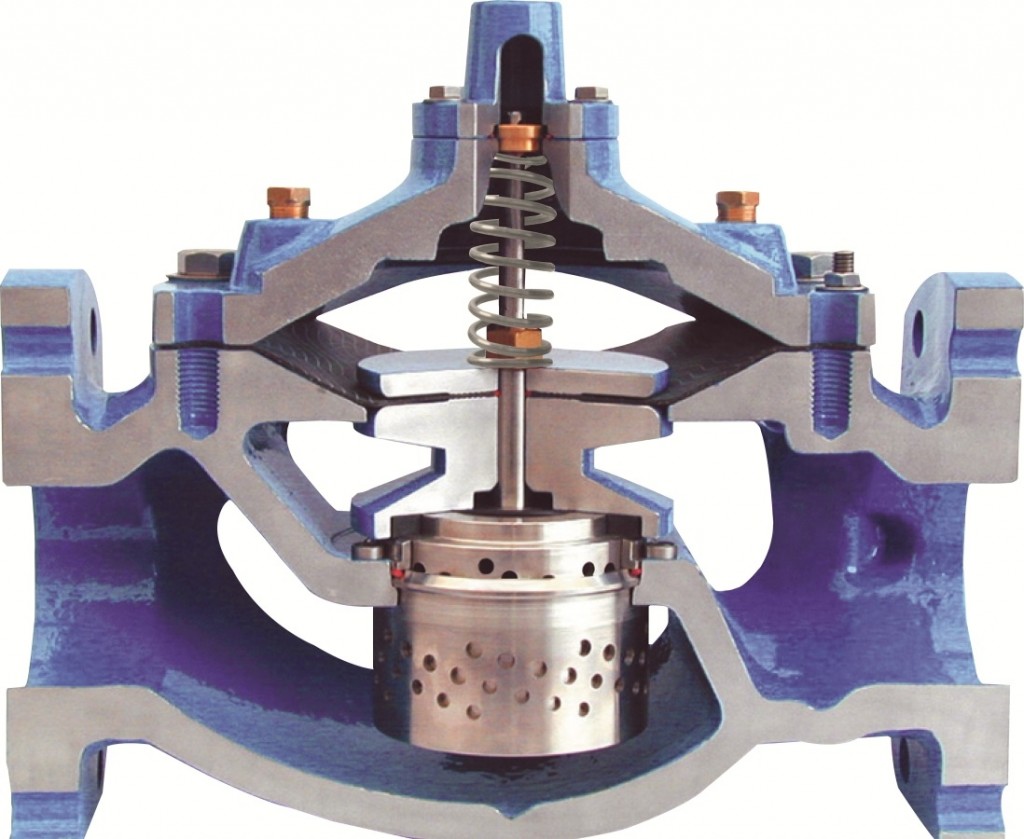

    Por contra, la válvula de aguja y pistón sellan por completo este acceso y el fluido toca el obturador pero no lo baña por su parte interna. No he encontrado CFD de válvulas de aguja o pistón pero con la iamgen de su corte transversal creo que podrás apreciarlo. Imagen 3.
