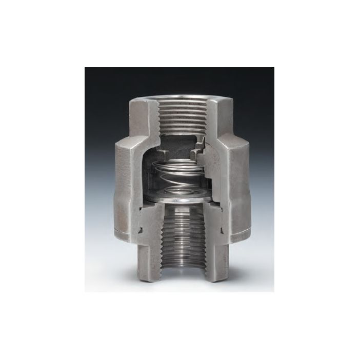

    Precisamente uno de los usos de las válvulas con esta configuración es la del montaje vertical, además de ser excelentes para evitar el golpe de ariete.

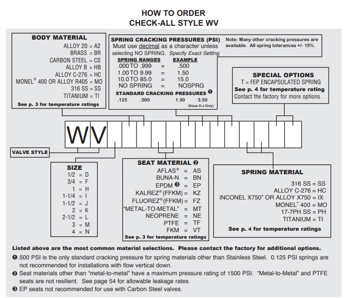

    El “spring rate” del muelle, deberemos definirlo en función de la presión de nuestro sistema ya que hay infinidad de sistemas cada uno con sus presiones de operación diferentes. Normalmente, solicitaremos a proveedores fichas como las que te adjunto en imágenes con todo lo referido a esta resistencia y los materiales necesarios.
    Para que te sirva de referencia te adjunto un catálogo para válvulas check (del que está extraído la orden de compra de la imagen) donde podrás ver todos los parámetros y opciones que se ofrecen para este tipo de válvulas. Seguro que lo encuentras interesante 😉
