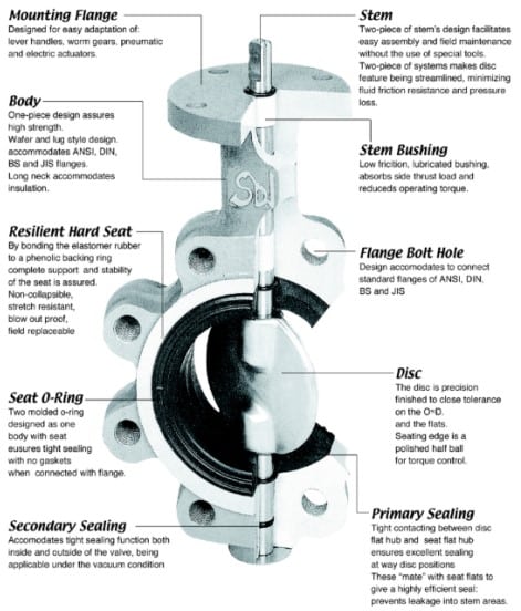

    ¿En el montaje de este tipo de válvulas es necesario montar juntas también?. Es decir, insertar junta entre brida y extremo de válvula, idem respecto al otro extremo (junta entre válvula y brida) como en válvulas comunes de extremos bridados?.

    No es necesaria la utilización de juntas en el montaje de válvulas tipo lug. Sin embargo, es importante asegurar una buena conexión entre la válvula y la tubería para evitar fuga de fluido.
    Por este motivo, es común utilizar juntas o empaquetes de estanqueidad para sellar la conexión y evitar escapes. Además, es importante seguir las instrucciones de instalación del fabricante y asegurarse de que la válvula esté instalada correctamente y de acuerdo con los códigos y normas aplicables.
    En esta imagen que te adjunto se especifica de forma clara como el asiento se diseña para que no se usen juntas (es la más ilustrativa que he podido encontrar🤓)

    Entendido Luis, queda muy claro con la imagen.
