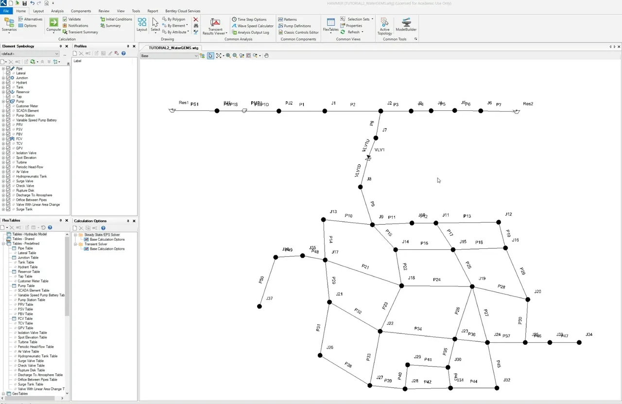

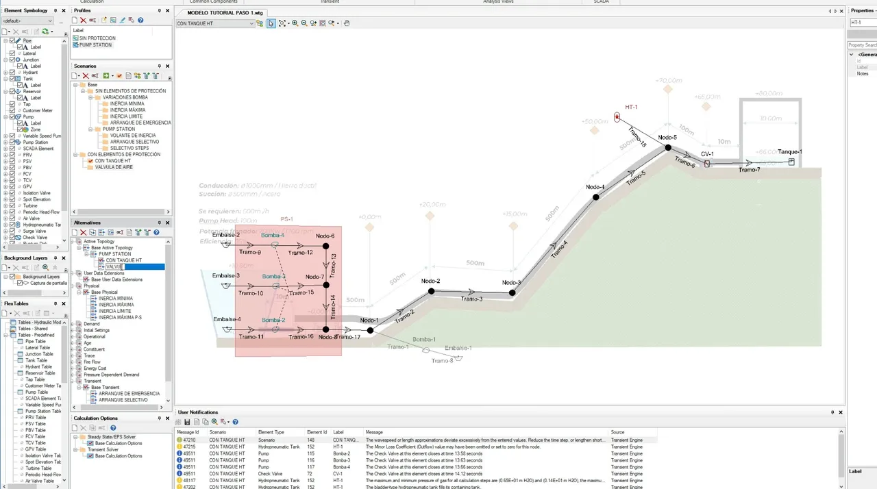

Te recomiendo volver atrás en el máster hasta el módulo de transitorios y ver los vídeos que tenemos ahí, donde modelamos desde cero una red sin protección y luego añadimos dispositivos y analizamos todas las casuísticas. (Como las imágenes que te adjunto)
Ahí lo explicamos todo en detalle 😁
