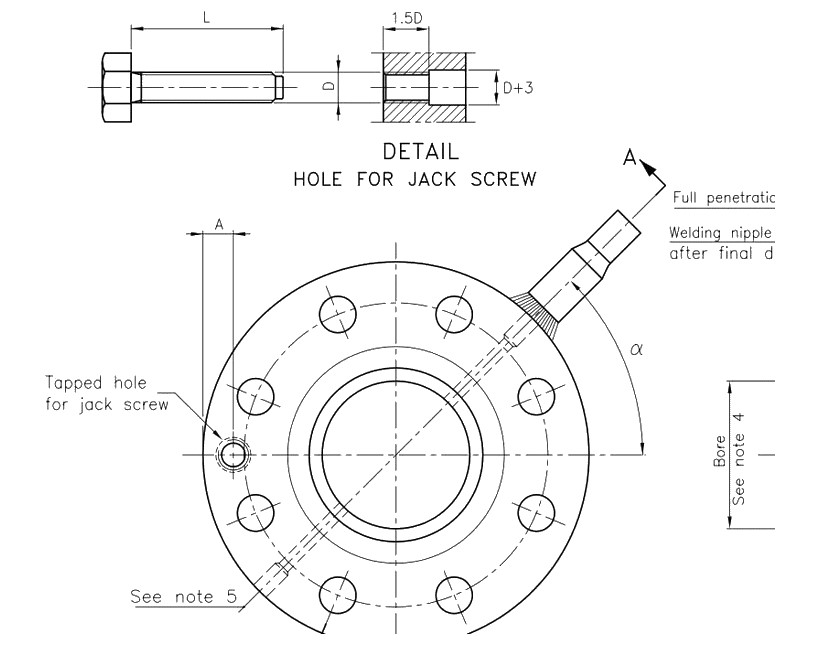

Publicado por Lando Ma el 22 de marzo de 2023 a las 13:15Podrías darme una referencia adicional de acuerdo a lo indicado de la turbina, es decir, cómo válvula de raíz, en instrumentos de medición cómo porta-bridas.

Lo más cercano que he visto como instrumento de medición en una brida son las denominadas “bridas orificio” que llevan un medidor de caudal integrado. Como esta que te adjunto en imagen. Están cubiertas también por la B16.5 y pueden llevar el extremo de conexión roscado, donde podríamos acoplar una válvula de agua para no dañar el recibidor de señal.
Son una opción muy interesante para tener una solución 2 en 1 🤓
