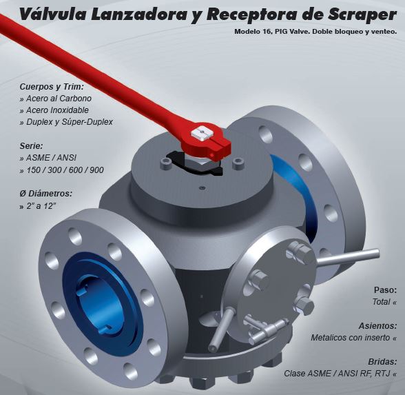

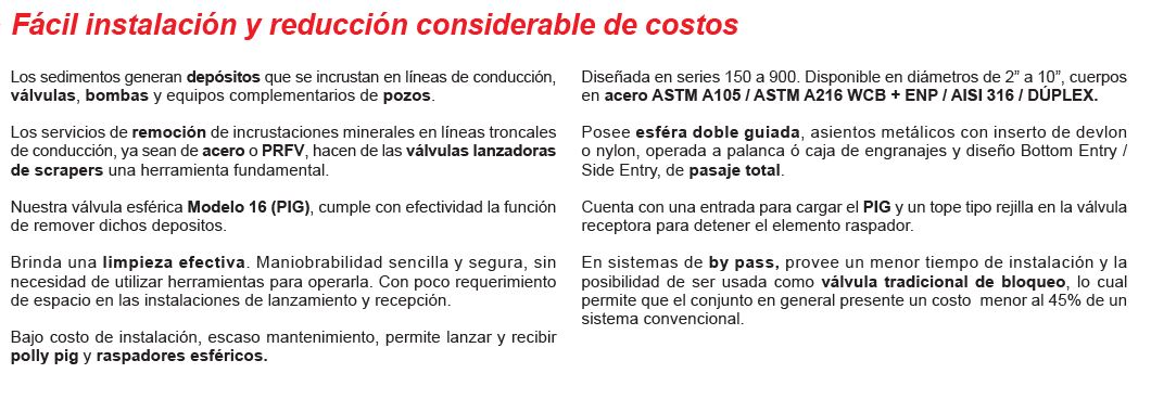

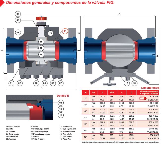

    Hola a todos.
    Luego de ver el video de limpieza de piping en el cual se muestran las instalaciones de lanzadera y receptoras que necesitan gran espacio, diámetros mayores que el piping a limpiar, costo elevado.
    Quería compartir que recientemente me mostraron válvulas lanzaderas y receptoras de pig que se colocan sobre la línea sin grandes modificaciones, adjunto figuras de las mismas.

    ¡Qué bueno @Rober !
    Desconocía que habían puesto en marcha la fabricación de este tipo de soluciones. Lo comentaré con el resto de compañeros para incluirla como ampliación en el curso, resulta bastante interesante 😃

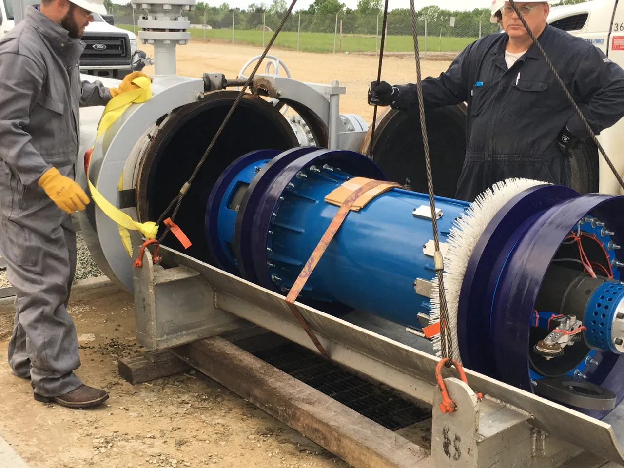

    Hola este tipo de limpiezas sirven de igual manera para los concentraductos que tiene diametros mayores sobre 12″?
      1 de diciembre de 2023 a las 09:55
      3858
      Buenos días @Fabian ,
      Puede hacerse sin problema, hay PIGs de muchísimos tamaños (como este que te adjunto en fotos). El requisito es hacerlo en líneas que no tengan tramos con obstáculos como reductores, codos mitrados o válvulas tipo globo, macho o similar, ya que eso atascaría el PIG por completo y no permitiría su paso.
