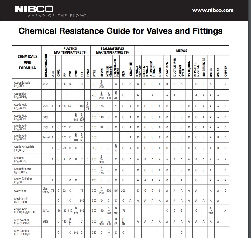

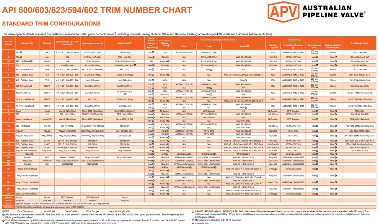

    En la conducción de fluidos mediante una tubería (INOX) que discurren diversos fluidos de alta corrosión como las SOSA CAUSTICA, ACIDO ACRILICO, ACIDO METACRILICO, AMONIO SOLUCION, ACIDO METANOSULFONICO, cual es la directriz para seleccionar los diferentes tipos de TRIM´S que sean compatibles con el material de la válvula y el tipo de fluido mencionado.
