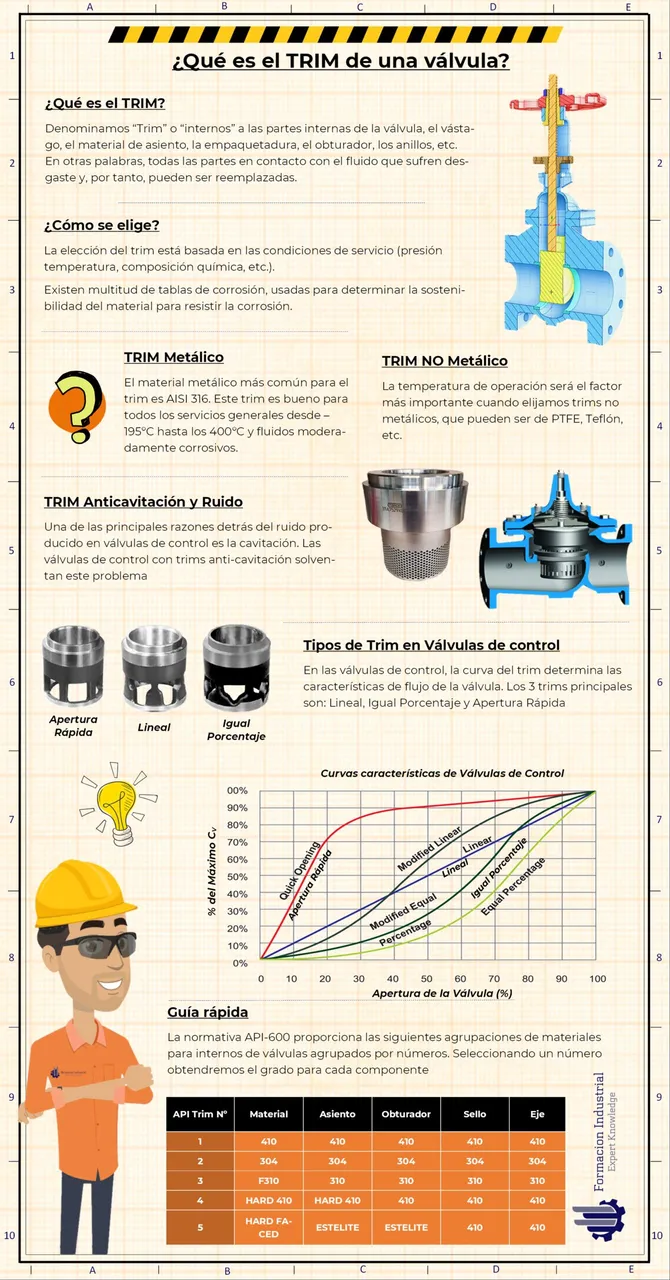

    Muy buenos días a todos los amantes de la industria del Oil AND Gas que tanto nos ha contribuido en nuestro desarrollo y crecimiento y que aún emergen desafíos industriales que nos impulsan a investigar y a finalmente asegurar la calidad de las instalaciones. En mi experiencia como Inspector en campo QaQc he dejado en el tintero muchas dudas respecto a las válvulas y accesorios, por tanto deseo a través de esta formación interesante lograr disipar muchas dudas a este tema. Una parte del tema es la especificación del TRIM en todo tipo de válvulas ,quisiera iniciar este debate ,muchas gracias.
