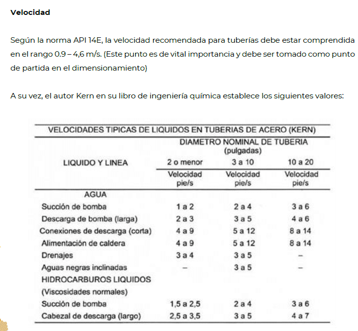

    hola
    de acuerdo a tu consulta debes tomar en cuenta el apartado adjunto
    saludos
