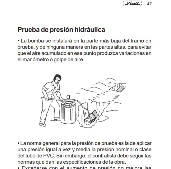

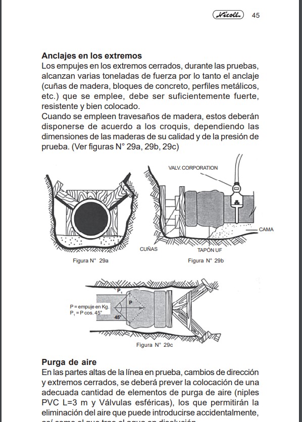

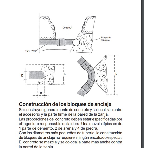

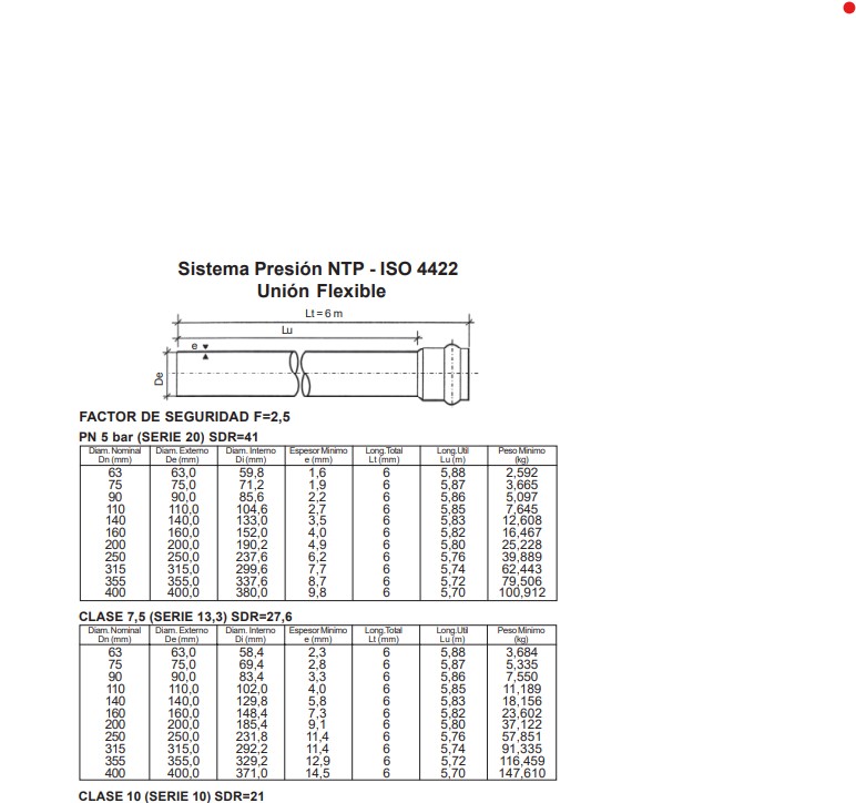

    En general, la velocidad de llenado o presurizado de una red de tuberías de PVC dependerá de varios factores, como el diámetro de la tubería, la presión de entrada del fluido, el caudal deseado, entre otros.
    No obstante, existen multitud de catálogos de fabricantes donde se indican las normas de instalación, algunos muy completos, como este que te adjunto a continuación:
    http://tutupaca.com/overall/app/productos/TUBERIAS%20DE%20PVC%20OK/MANUAL%20DE%20INSTALACION.pdf
    Como puedes ver en las imágenes da indicaciones muy ilustrativas. Yo siempre lo tengo de referencia porque llega hasta tuberías de DN400, creo que es francamente útil y te será de gran ayuda.
    Si no se adecuase a tus necesidades, puedes encontrar más manuales acudiendo al proveedor concreto al que vayáis a comprar las tuberías, tendrá tabulados los mismos requisitos que este manual para sus propias tuberías 😃
