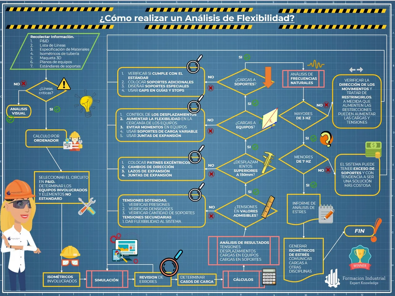

¿Hay un check list o que puedo hacer para saber que datos necesito y formulas para hacer un analisis de flexibilidad en tuberías?
Luis David Del Angel Paulino respondió hace 1 año, 10 meses 2 Miembros · 2 Respuestas -
14261
Hola @Luisdavid !
Más adelante tenemos un diagrama de flujo recopilatorio de todo lo aprendido, para tomar la decisión de si hacer un análisis o no. (lo verás en alta definición pero te mando un adelanto).
Para las fórmulas, tendremos tres tipos de análisis (que verás mas adelante), los que usan las fórmulas se denominan análisis formales no requeridos, y hay un par de fórmulas sencillas de recordar y aplicar.
Para casos más complejos no merece la pena aplicar formulación ya que es mejor el cálculo computacional con Autopipe, para calcular bien las tensiones y desplazamientos (a mano es impracticable 😅).
