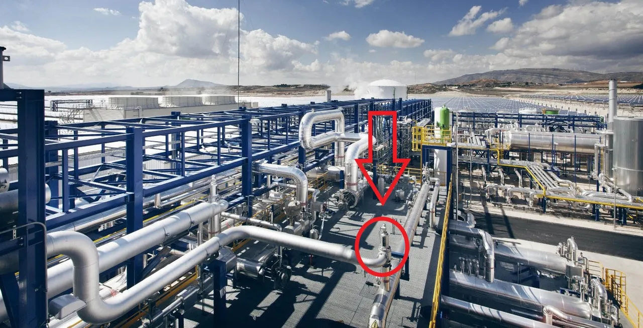

    También es interesante comprobarlo en aquellos lugares donde tengamos colocadas válvulas de seguridad que descarguen directamente en un manifold, para comprobar su rigidez. (como la imagen adjunta)
    Básicamente en cualquier sistema que sufra dilataciones severas (200ºC o más) las comprobaría, por experiencia personal.
