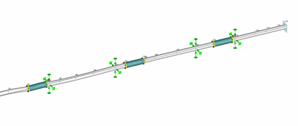

    Hola @johancruzvargas ,
    Permíteme ayudarte. El motivo por el que las juntas de expansión son tan estudiadas es porque casi siempre se usan de forma errónea.
    Una junta de expansión está diseñada para trabajar a flexión, salvo juntas tipo telescópicas o ball joints. Pero la mayoría de diseñadores las presuponen trabajando a compresión, para absorber desplazamientos, lo cual es un error garrafal.
    Una junta sin restricciones, tenderá a hincharse como un globo (como la imagen que te adjunto), por ese motivo se restringe su uso a casos muy específicos.
    Además de su precio elevado y mantenimiento. Por ese motivo son la última opción para usar en los análisis de flexibilidad.
    Saludos! 😁
