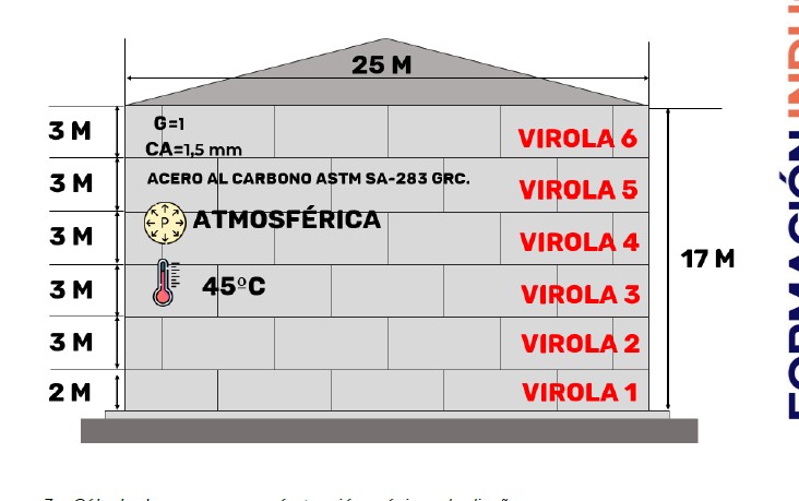

    Después de ver la lección, no consigo ver la razón por la que la virola mas pequeña tiene que ser ir colocada en la parte inferior del tanque.
    Se podría colocar en la parte superior como la última virola?
    Un saludo

    Lo podrás ver en los vídeos explicativos, la virola más pequeña se usa abajo del todo porque será la que tiene que tener mayor espesor.
    Cuanto más cerca de la base del tanque estemos, más presión debe soportar la virola, así que mejor usar la más pequeña abajo del todo y así abaratar el coste del tanque. Como en las imágenes del curso.
