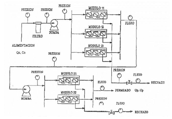

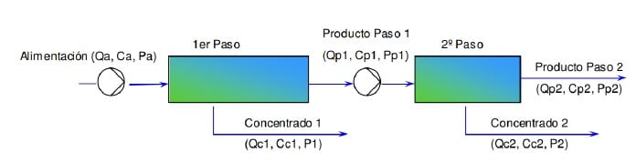

Te comento que tu afirmación es correcta, pero sólo en parte. Es cierto que un tubo de ósmosis inversa puede aportar un 50% de recuperación, pero más adelante verás que pueden combinarse en etapas y pasos para conseguir una purificación aún mayor. (imágenes 1 y 2).
Los porcentajes de recuperación de cada proceso pueden llegar a ser muy altos (o muy bajos), dependiendo de diferentes factores. Estos serían % aproximados:
