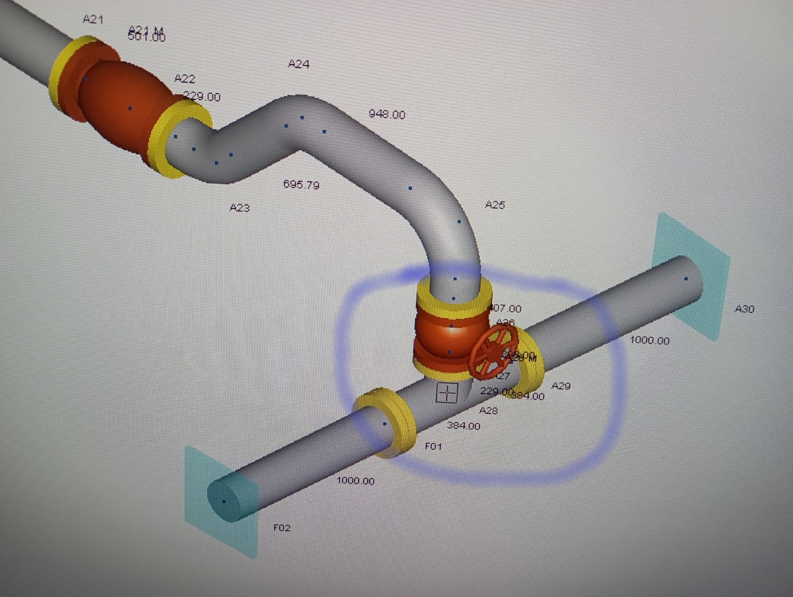

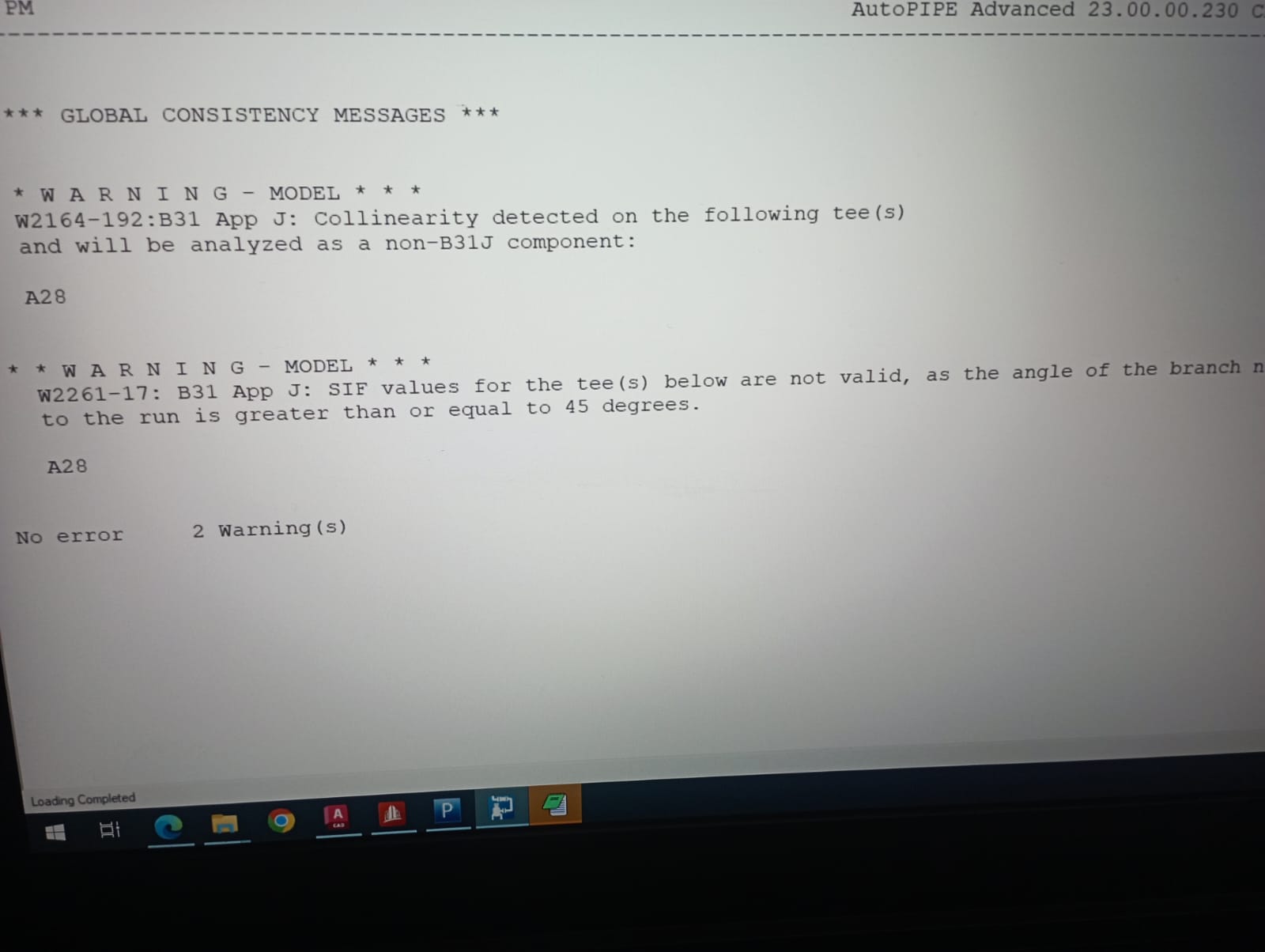

    El collinearity aparece cuando modelamos el branch de la tee encima de una tubería ya existente.
    Revisa los puntos porque es posible que estés modelando algo como esto que te adjunto en imágenes.
    Para solucionarlo sólo tienes que corregir el punto que está modelado encima de la línea. Prueba a borrar el tramo F02 A30 por completo y dibuja la Tee de nuevo desde la válvula, con atención a no modelar una línea sobre otra. 😄
    Creo que podrá servirte. Saludos!
