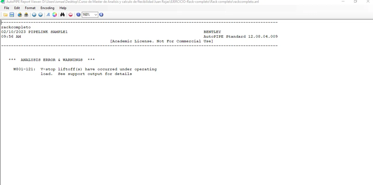

    Este warning concreto lo analizamos unas lecciones más atrás, justo en los vídeos más básicos de Autopipe donde nos encontramos con la necesidad de utilizar un muelle. ¿Lo recuerdas?
    Nos indica que uno de los puntos presenta un levantamiento con respecto a su soporte y se resuelve de la misma forma que hicimos en aquellas lecciones. Si el desplazamiento es suficientemente grande, deberemos colocar un resorte, si no, simplemente lo tendremos en cuenta a nivel constructivo 😁
