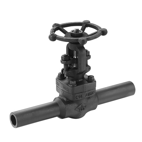

    Adjunto una fotillo de una gate con cuerpo extendido por si a más alumnos les pica la curiosidad.

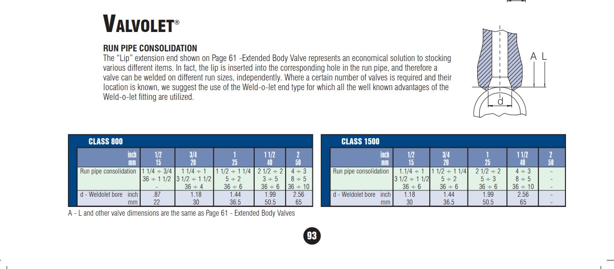

    Hola @luis-ramos gracias por responder, claro, adjunto plano marcado de aquel entonces, en realidad adquirimos la válvula de otro fabricante, pero me quedo la duda.
    Me comentas cualquier novedad.

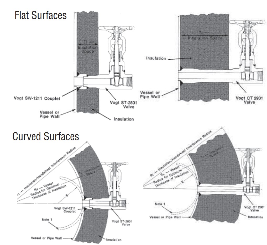

      Las Valvolet no son un tipo de válvula en sí, si no una marca registrada de Bonney Forge, por la ficha que me adjuntas creo que se trata de este fabricante.
      Se instalan como te adjunto en la foto inferior y los extremos finales están terminados según el diámetro de tubería al que vayan a ir soldadas. Es normal que tu cliente haya requerido la modificación ya que los extremos de Bonney Forge existen en adaptaciones de 4 a 36″, de 1 (1/2)” a 3 (1/2)” y de 1 a 1 (1/4)”.
      Te adjunto una captura del catálogo de BF actual donde se ven estos tres escalones, y el catálogo completo, que siempre aporta un plus de información.
