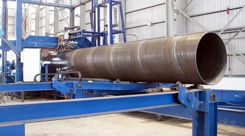

    Tuberías ERW (Imagen 1):
    • Se fabrican por enrollamiento y soldadura de un fleje de acero (mucho más barato y sencillo que la extrusión).
    • La presencia de la soldadura puede ser un punto de debilidad, sobre todo en aplicaciones donde la tubería está sujeta a fatiga o a cargas dinámicas.
    • Son generalmente más económicas que las tuberías sin costura, por lo que te comentaba en el punto 1.
    • Pueden tener limitaciones en ciertos servicios de alta presión o donde se requiere una alta integridad del material.

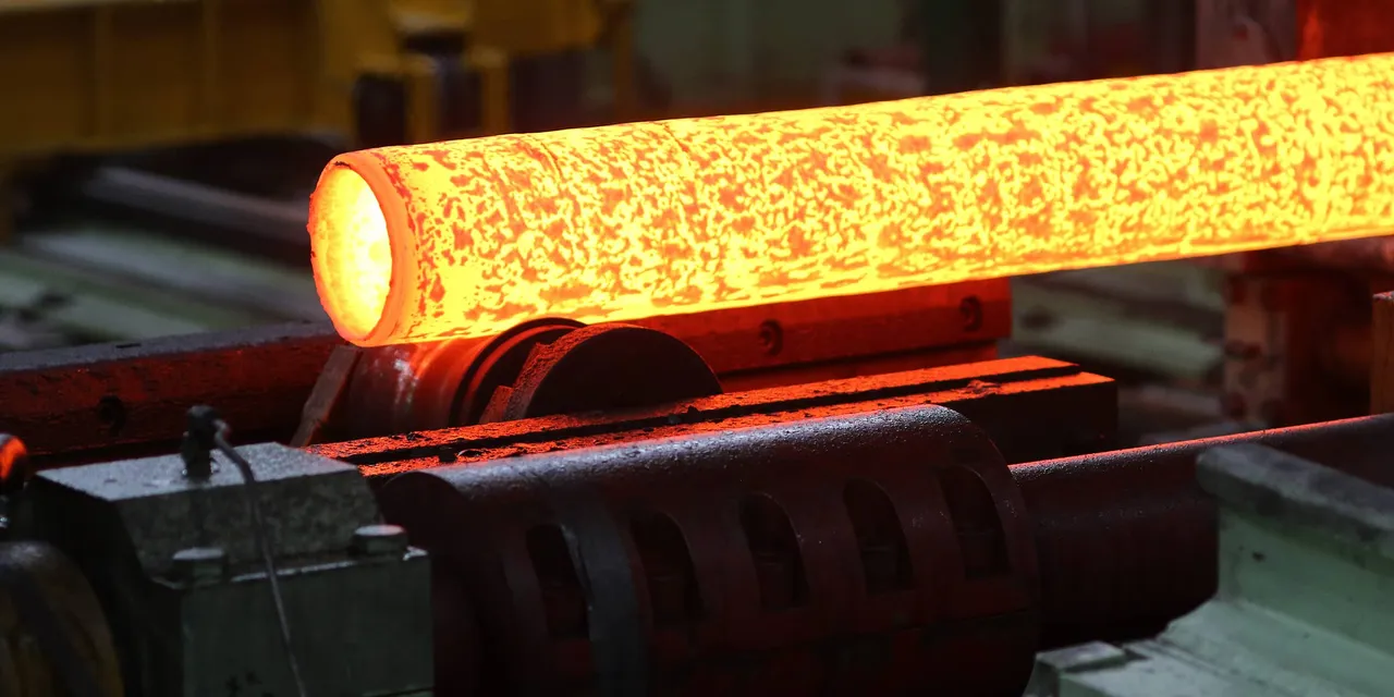

    Tuberías SMLS (Imagen 2):
    • Se fabrican por extrusión de un lingote de acero, lo que resulta en una tubería sin ninguna soldadura.
    • Tienen una mayor integridad estructural, lo que las hace preferibles para aplicaciones críticas, como servicios de alta presión, altas temperaturas o sustancias corrosivas.
    • Son más uniformes en su composición y pueden soportar mejor factores como la corrosión bajo tensión.
    • Suelen ser más caras que las ERW debido a su proceso de fabricación más complejo.
