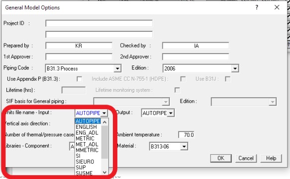

Publicado por Johan Cruz Vargas el 31 de enero de 2024 a las 17:19Muy buenos dias, quisiera saber si en AUTOPIPE es posible el cambio de unidades y el procedimiento para definirlas según cada cliente (personalizadas)

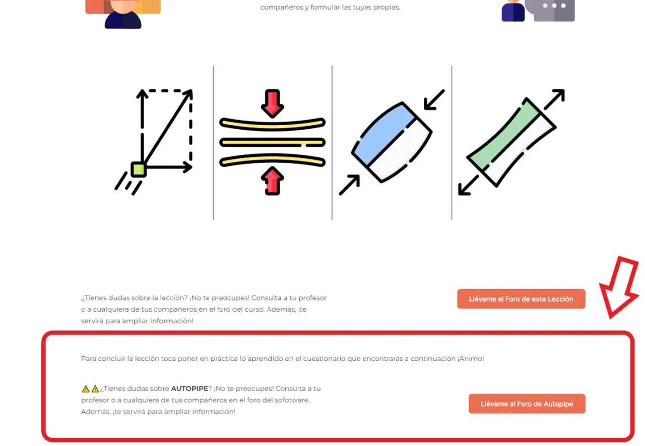

Aquí Miguel, encantado de saludarte. Etiquétame con mi usuario (@miguelruizautopipe) para todas las cuestiones que tengas sobre Autopipe y usa el foro específico de Autopipe (para no mezclar hilos). Verás que hay botones para ir directamente a ese foro a lo largo del curso. (Adjunto imagen).
En cuanto a las unidades, es posible en la ventana de creación de proyecto de Autopipe (imagen 2).
Si no te sirve ninguna de esas opciones, tienes la posibilidad de cambiar las unidades modificando la base de datos de Autopipe, pero es una práctica compleja. De todas formas, si deseas aprender como, en este hilo que te adjunto podrás aprender a hacerlo:
https://formacion-industrial.com/foros/debate/configuracion-unidades-autopipe/#post-34835
