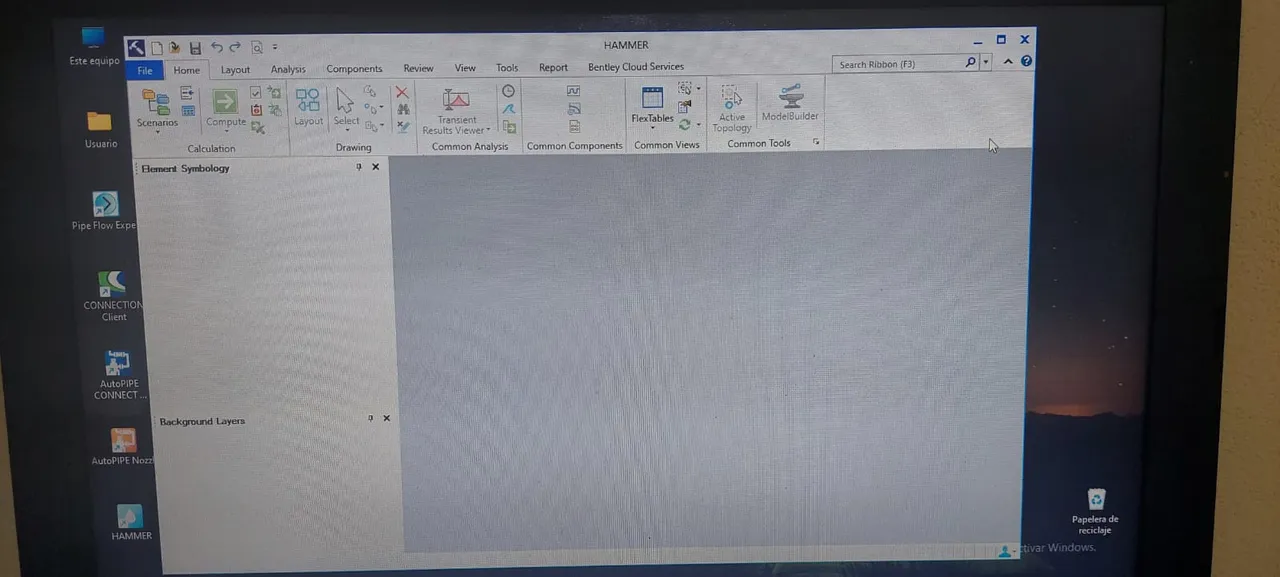

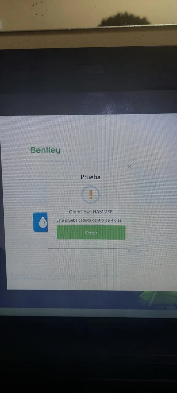

      Buenas noche Luis.
      Le adjunto las fotos que le tome a mi monitor cuando intento abrir el programa me sale de esta manera según el orden consecutivo q le envió en las fotos me dice q caduca en 4 días la licencia del programa. Con respecto a los otros programas lo utilice sin ningún problema.
      Por favor si me pudiera ayudar le estaría agradecido ya q estoy frenado en esta parte de mi maestría.

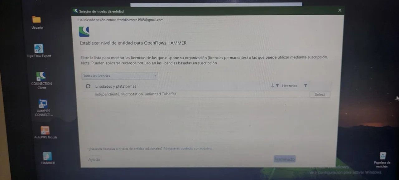

        Buenos días @franklinmoro !
        Te redirijo a este foro donde ayudamos a Francisco a activar la licencia de Autopipe de forma manual.
        https://formacion-industrial.com/foros/debate/licencia-bentley-autopipe/#post-44359
        El procedimiento es exactamente el mismo pero seleccionando Open Flow Hammer en lugar de Autopipe en el liberador de licencia. Eso debería activar la licencia tipo académica en tu Connection Client.
        Si no puedieras hacerlo, escríbeme y lo vemos, Saludos!😁

    Buenos días,@luis.
    Muchas gracias por todo ya pude resolver el tema de la licencia haciendo lo que me envió en el mensaje anterior. 🙌
