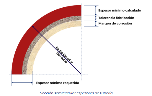

    Hola comunidad,
    Respecto al cálculo de espesor de una tubería, debemos considerar una tolerancia de fabricación y un margen por corrosión, ¿estos valores de donde se pueden obtener ?, asumo que el primero debiese ser proporcionado por el fabricante de la tubería, pero, respecto al segundo existe alguna norma que nos indique un espesor por corrosión en función del fluido y del material ?
    Espero su respuesta, saludos.

    Buenos dias @Gregory ,
    Esta es una de las cuestiones que más debate provoca entre ingenieros, ya que no existe un documento oficial (tipo ASME) que recoja las corrosiones estimadas para cada material y fluido.
    Lo mejor que podemos hacer es consultar en publicaciones que contienen estudios experimentales y en el know how de las propias empresas y plantas industriales.
    Una de las publicaciones es el NACE Corrosion Engineer’s Book, pero (por motivos obvios) no contiene todos los materiales y fluidos, por lo que muchas veces tenemos que elegir un fluido con un poder corrosivo mayor, y calcular para ese caso.
    Para usar estas publicaciones, lo mejor es tomar el valor de un fluido que se aproxime al que discurrirá por nuestra tubería y calcular con las tasas de corrosión que se recojan (también podemos añadir un coeficiente de seguridad del 20 o 30% para estar más seguros en el diseño)
