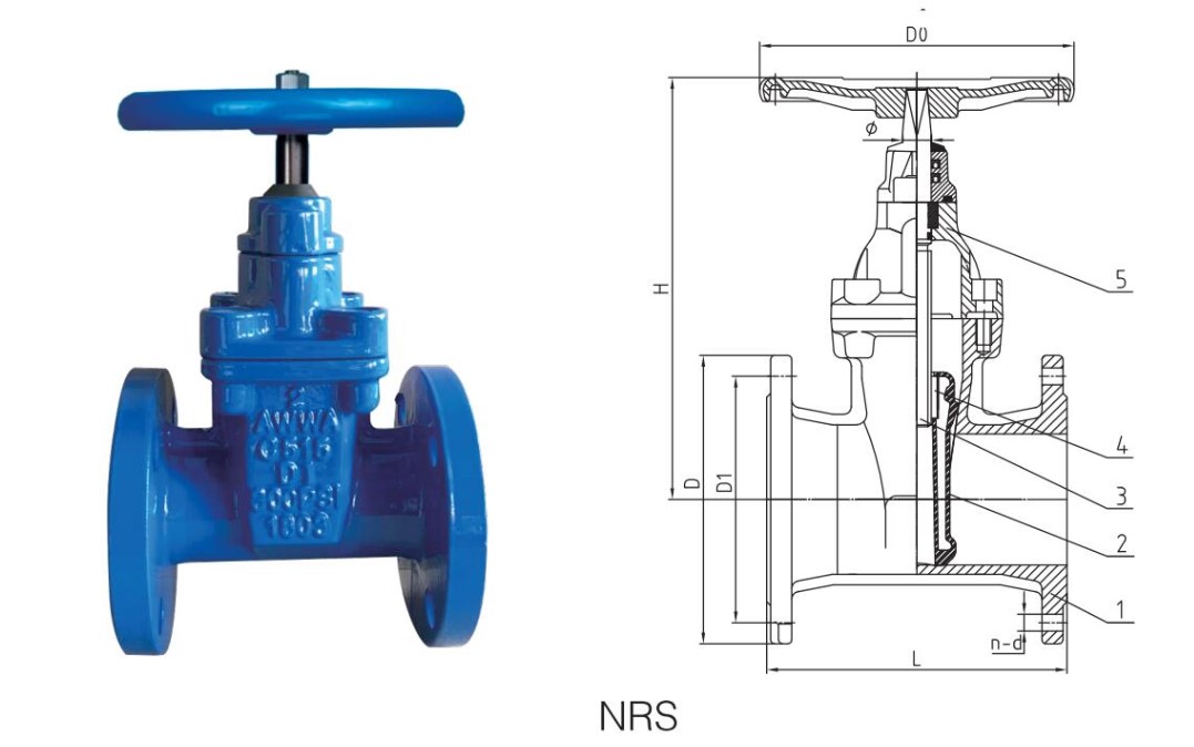

Ahora vamos a ver las ventajas de cada tipo de válvula OS&Y Y NRS

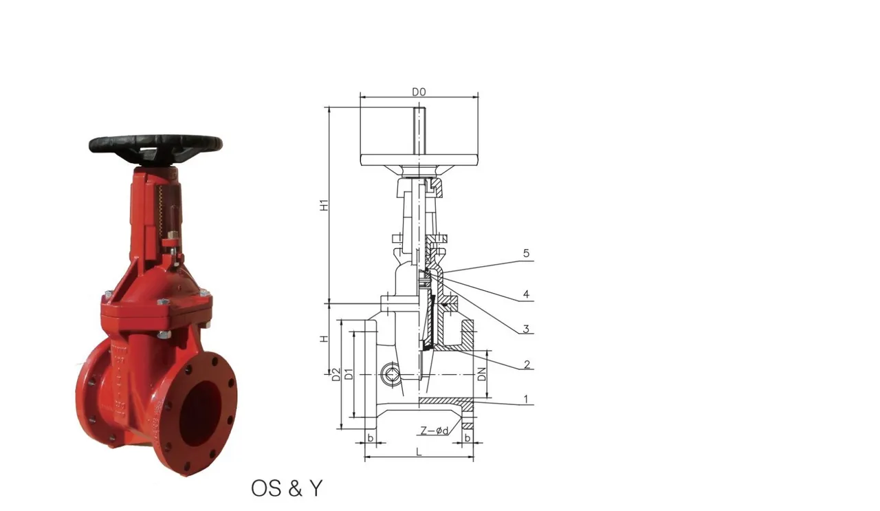

VÁLVULAS OS&Y
Ventajas: La principal ventaja de una válvula OS&Y es que proporciona una indicación visual clara de si la válvula está abierta o cerrada. El vástago de la válvula se eleva por fuera del cuerpo de la válvula cuando está abierta y se retrae cuando está cerrada. Esto es especialmente útil en sistemas de protección contra incendios para verificar rápidamente el estado de la válvula.
Desventajas: Pueden ser más costosas y necesitan más espacio vertical para operar.VÁLVULAS NRS
Ventajas: Espacio compacto, esto las hace muy adecuadas para trabajar en espacios confinados ya que el vástago no se extiende al exterior, además son menos vulnerables a daños externos.
Desventajas: La más clara de todas, no proporciona indicación visual, lo que hace que se requieran dispositivos adicionales para verificarlo.
Adjunto dos comparativas de ambas que seguro ayudan a todos los compañeros también 😄
