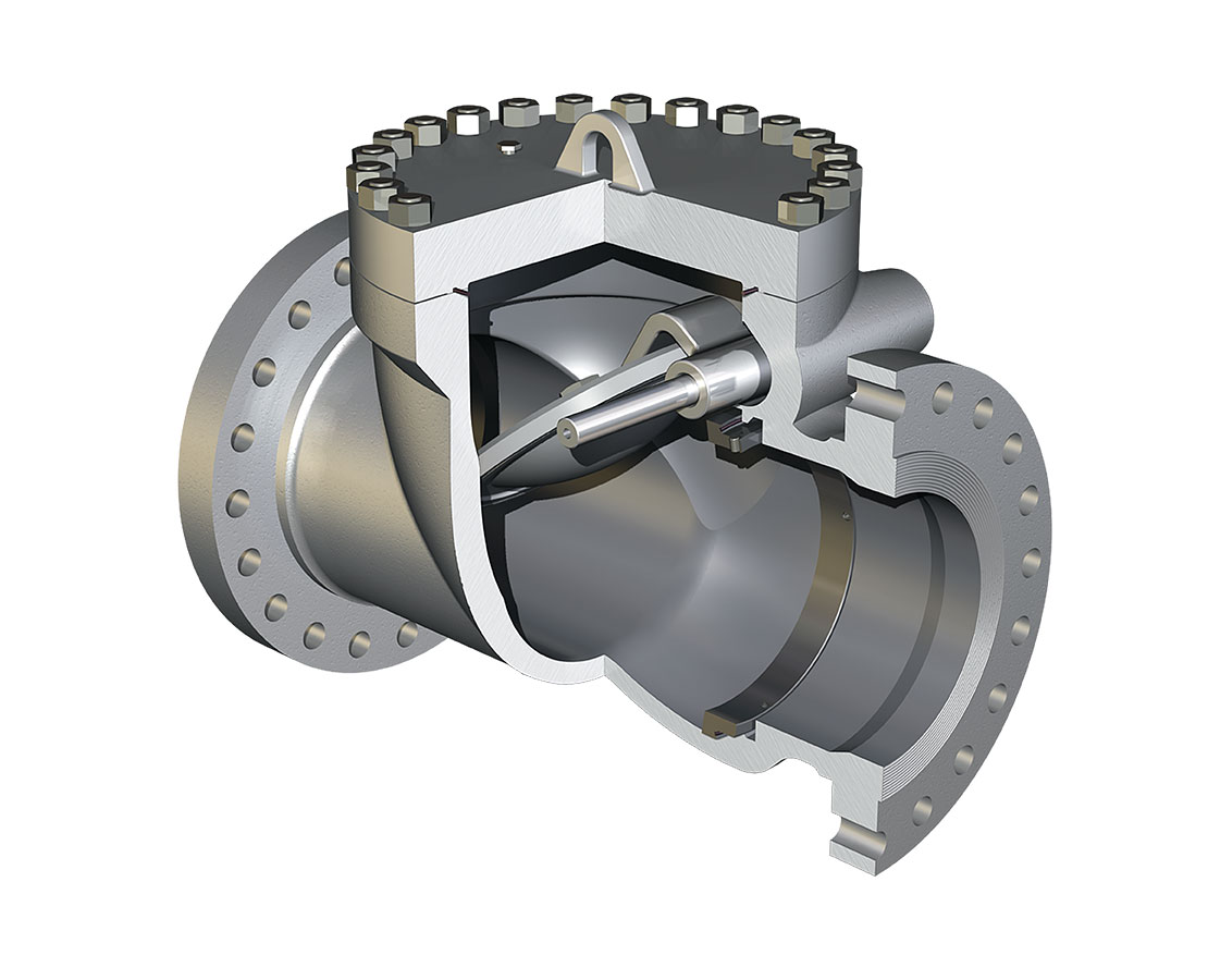

    Las válvulas check las encontramos de distintos tipos. Tendemos a pensar que la única posibilidad es la típica check de columpio (esta que te adjunto en fotos).
    Este tipo de válvulas es más apropiada para su instalación horizontal. Podría isntalarse en posición vertical, pero el disco podría golpear contra el asiento si el flujo simplemente se detiene, y son propensas a golpes de ariete donde los cambios de sentido son bruscos y las velocidades altas.
    En una línea a 45º podría colocarse, pero siempre teniendo en cuenta lo que te comento anteriormente.

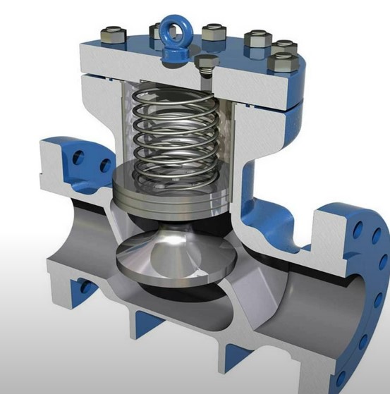

    • Lift Check Valve (imagen 2) Opción con una mayor pérdida de carga pero una gran precisión

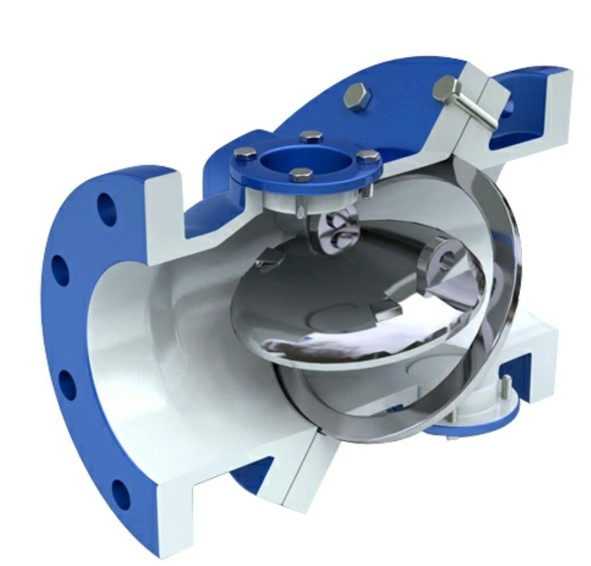

    • Tilting Disc Check Valve ((imagen3) Una buena solución para la situación que comentas, solventando el problema del cierre brusco de las swin check.
